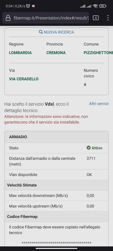

            Salve, leggo spesso questo interessantissimo forum e ho deciso di iscrivermi in quanto sono proprio nello stesso caso di Wito qui sopra. Anch'io ho ricevuto la stessa comunicazione in questa fattura di Ottobre. Il "problema" è che io non ho alcuna copertura FTTC 100 Mega, in quanto sono in rete rigida collegato direttamente alla centrale a circa 1 km da casa mia. Al mio indirizzo infatti, è disponibile solo ADSL 20 Mega (e me ne arrivano 20 pieni, quindi almeno lato ADSL non posso lamentarmi), niente FTTC, niente FTTH. Tim pertanto mi chiamerà lo stesso per tentare un upgrade inesistente o faranno direttamente delle verifiche da remoto e finirà lì? Taggo magari anche @LoreBlack in quanto ho visto che lavora per Tim. Allego anche screenshot della mia copertura, grazie mille.

                  Ho verificato nei file Excel da te citati e la mia centrale non è attualmente né attiva né in previsione di copertura per i servizi FTTC, FTTH. Quindi mi sa che o avranno sbagliato ad inviarmi la comunicazione oppure la centrale forse entrerà in pianificazione tra qualche settimana. In ogni caso a 1 km circa non penso di aderire all'upgrade (troppe incognite e potenziali disconnessioni che potrebbero avvenire, anche se aggancio 20 Mega in ADSL qui il cavo in rame esterno scorre tutto su palificata e nel palazzo l'impianto è vecchio) e di avvalermi quindi del temporaneo rinvio/diniego come descritto in fattura. Staremo a vedere cosa faranno.
