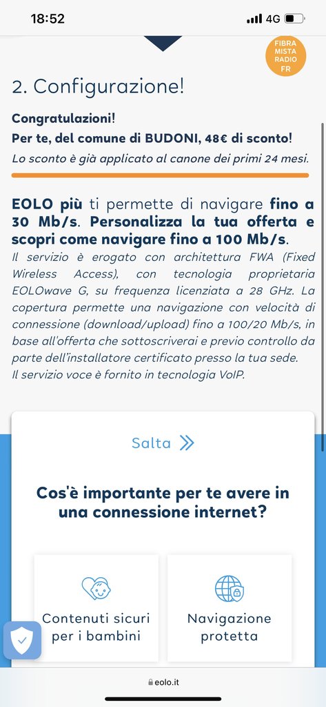

          Questo è quello che mi dice il sito di Eolo
            Juanne Questo è quello che mi dice il sito di Eolo
            Pare che risulti coperto anche dalla 100.
            Fai quella e vai sul sicuro. Ottima FWA
              Anche per gaming risulta essere la migliore tra tutte le opzioni che ho a disposizione?
                Juanne Di gran lunga la migliore, pari ad una connessione via cavo.
                Se da casa tua riesci a vedere la BTS Eolo qui non avrai problemi ad attivare Eolo 100.

                  Juanne Eolo 30 è quasi sempre scarsa ma Eolo 100 è un altro mondo.
                  Come detto da altri, Eolo 30 è da evitare, Eolo 100 è un altro pianeta al pari di una FTTC.
                  In ogni caso migliore di qualsiasi FWA su rete 4G.
                  Ci sono anche altri due operatori di connettività Internet che rivendono Eolo: Tiscali e Pianeta Fibra.
                  Potresti contattare uno dei due venditori presenti sul forum e abbonarti al servizio attraverso di loro: avresti una linea di assistenza prima, durante e dopo il contratto migliore rispetto al solo sito Eolo.
                  Per Tiscali c'è @andreagdipaolo e per Pianeta Fibra c'è @[cancellato] .
                  Vedi cosa ti offrono e poi scegli tra i tre (Eolo, Tiscali o PF).
