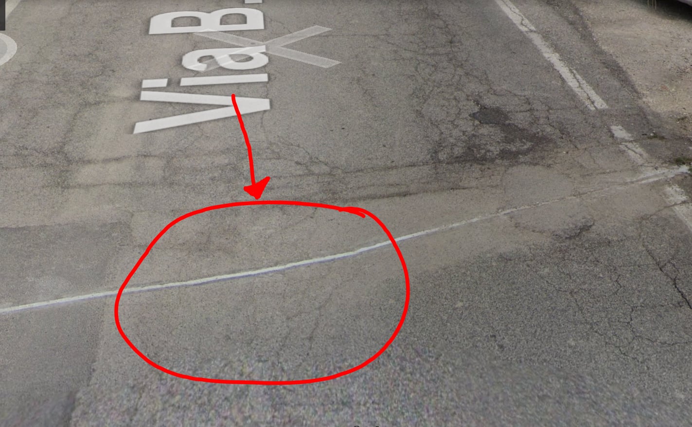

        esatto Matteo questo è il taglio che devono fare attraversando una stradina cul de sac (10 metri e c'è il fosso )a senso unico dove passiamo solo in 2 famiglie solo per parcheggiare.
        Ma il sindaco non sente ragioni, anche stamattina mi ha detto che il permesso me lo posso scordare finchè non
        gli asfaltano tutte le vie del paese. 😭
        Se avete suggerimenti per favore sono bene accetti, il tentativo "prova dal sindaco magari capisce il tuo problema"
        è miseramente fallito.
          bubu Gli fai presente che hai necessità di una connessione ad internet tanto quanto hai bisogno della corrente elettrica o del Gas. Che poi, le vie che intende lui sono tutte asfaltate male o manca ancora il ripristino definitivo ? E soprattutto, non è che pretende che gli asfaltino tutta la carreggiata vero ?
            renzom Il NO-DIG é applicabile per ben altri contesti, solitamente un po' più complessi, in questo caso sarebbe sicuramente esagerato, inoltre richiede comunque scavi e permessi, sarebbe punto e capo, tantovale tentare di ottenere i permessi per la nanotrincea, é comunque molto poco invasiva.
