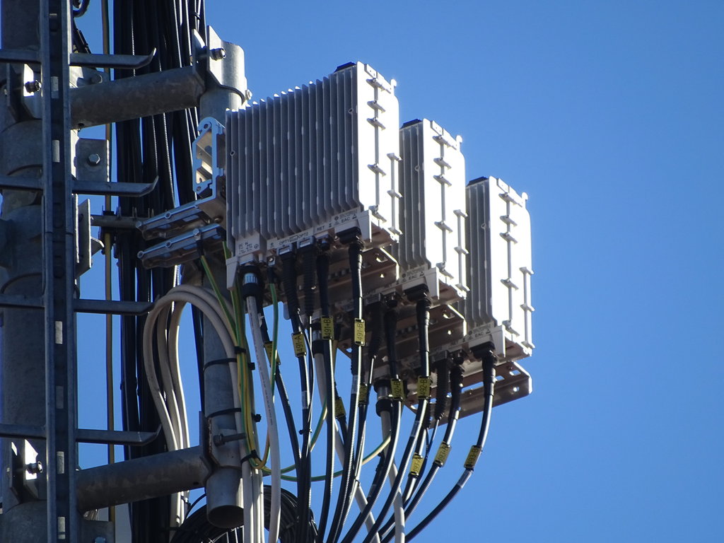

      RRU
      La RRU è una radio: si occupa di generare il segnale utile che poi viene trasmesso ai radianti passivi (collegati dai coassiali) e da lì nel territorio circostante; si occupa anche dell'inverso, ossia di captare i segnali provenienti dai dispositivi.
      Le RRU sono pilotate dalla BBU del sito attraverso un collegamento in fibra ottica
      Quelli contrassegnati dall'etichetta gialla (non è una regola, è per questa immagine) sono i coassiali che escono dalla RRU Nokia per andare verso i radianti passivi. Oltre a loro c'è il cavo di alimentazione in DC e delle fibre che collegano i moduli RRU alla BBU
