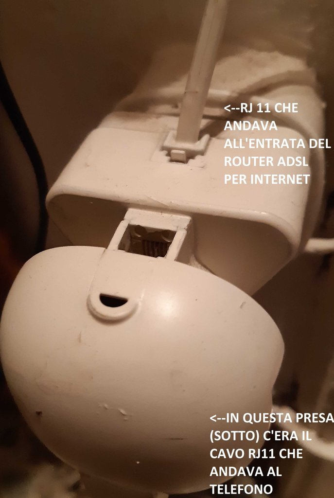

Oggi mi è stata attivata la fibra (fttc) di Fastweb. Al momento Internet funziona, ma non la Voce.
Prima avevo un adsl a 20 mb (Telecom) configurata in questo modo:
Come mai ora questa configurazione per la Voce non funziona più?

        MentalBreach Il mio problema è che il Nexxt è in un altra stanza a 10 mt. Per la DSL non c'è problema, il collegamento non cambia rispetto a prima, ma per la voce il cavo del telefono è lungo pochi cm, allora pensavo di poter utilizzare la presa che già c'è e collegarci un cavo rj11 di 10 mt in modo da arrivare al router...

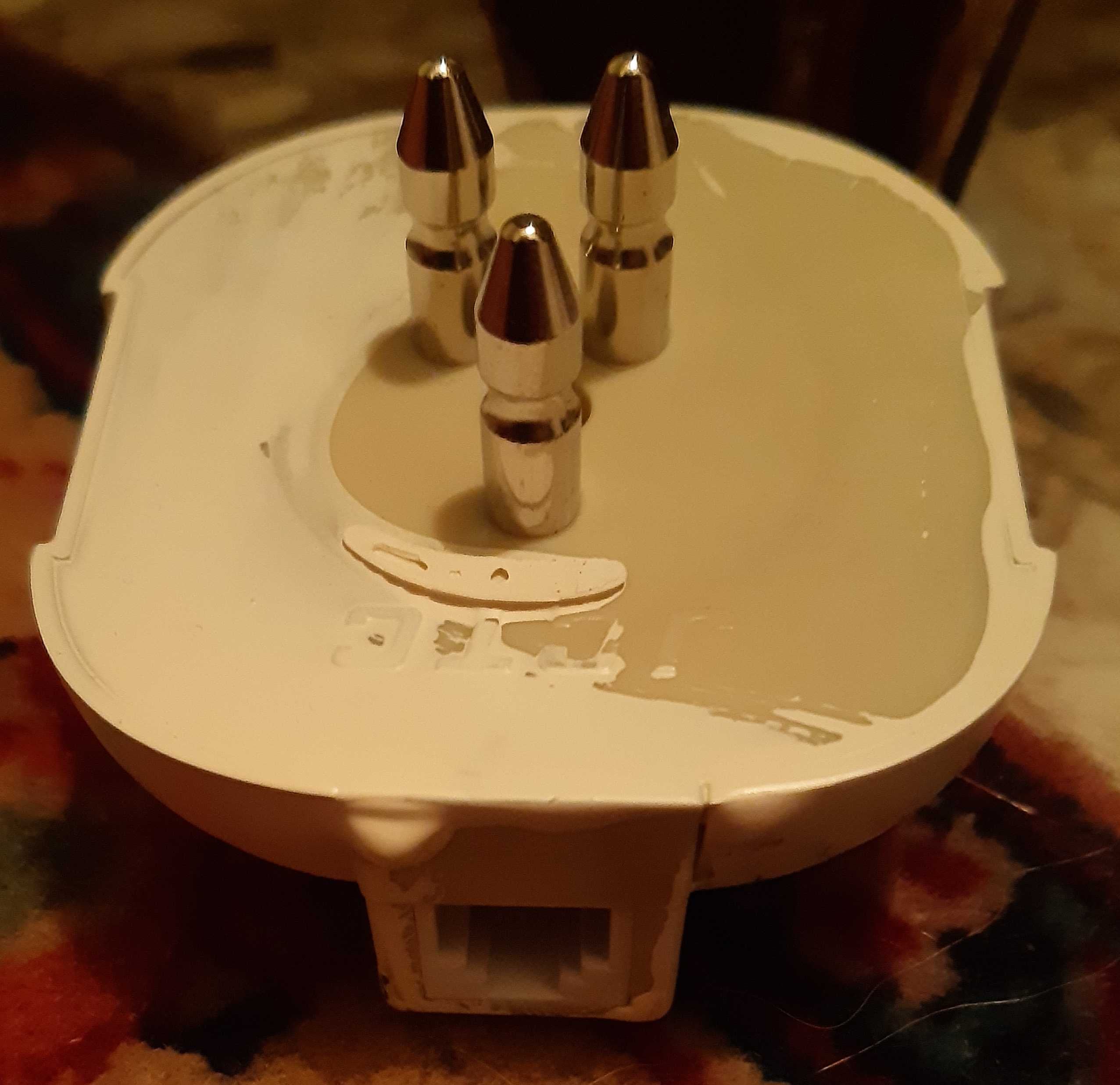

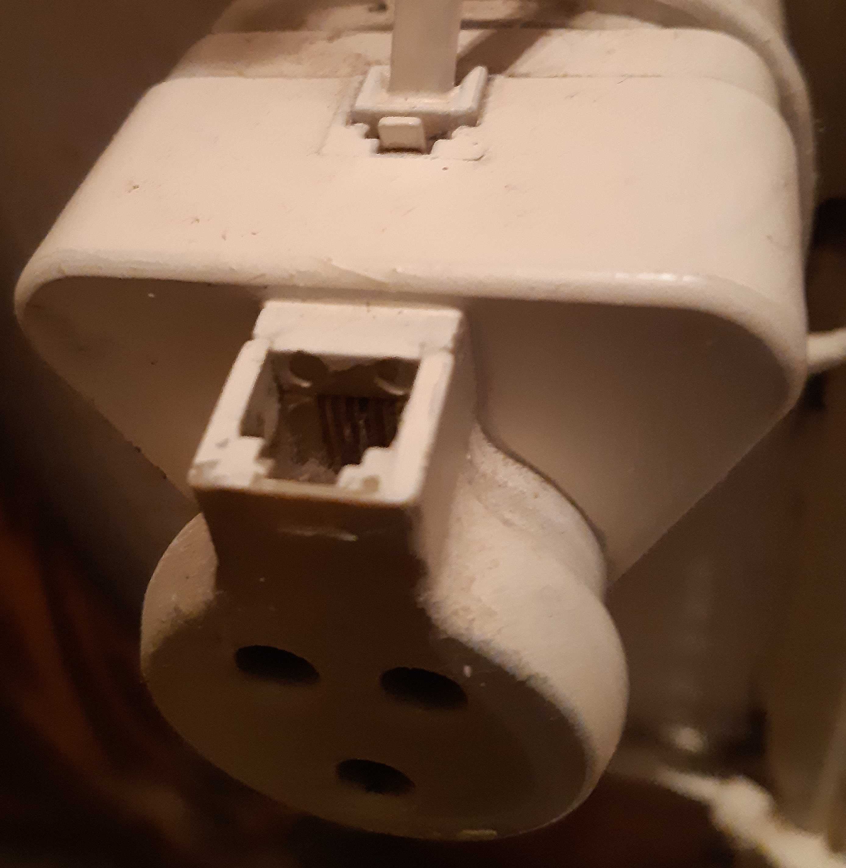

            MentalBreach Quale è che devo lasciare delle 2 prese. Quella più esterna? Quella più interna era il filtro adsl?
              ViRa2 Staccale entrambe e manda una foto.
              Il filtro ADSL tripolare solitamente ha la presa tripolare per il telefono e la presa RJ-11 per il modem, tipo così:
              Se su una delle due spine tripolari c'è la distinzione tra ADSL/MODEM e TELEFONO, allora è un filtro ADSL da non utilizzare con la FTTC.
              • ViRa2 ha risposto a questo messaggio
                MentalBreach Ciao, quella più esterna è questa
                Quella alla presa a muro è questa (che non riesco nemmeno a staccare dalla presa da quanto è vecchia, e ho paura di rompere qualcosa...)
