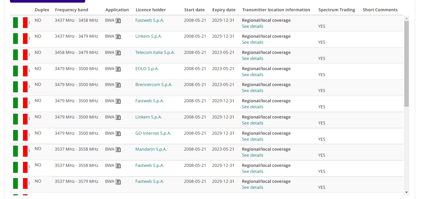

LSan83 tutto corretto, se sommi up e down nelle due varianti vedi che in realtà come throughput complessivo siamo lì.
È quel fattore di splitting che è troppo sbilanciato, per le mmWave in 5G solitamente si usa 4:1 o 3:1, per le bande sotto i 6GHz 7:2. Oltre al fatto che il 5G mmWave supporta il 2x2 sia in up che down, da quei dati mi sembra sia supportato solo in down.
EDIT: In realtà riguardando meglio up e down mi sembrano abbastanza simili, quindi o sono entrambi SISO o entrambi MIMO
Poi a me sembra di aver capito che Eolo voglia offrire velocità Gigabit like usando il 5G (proprietario) di Cambium. Resta sempre l'incognita di quale spettro usare però.. Infatti avevo letto da qualche parte che gli operatori tipo Eolo vorrebbero "rubarne" dalle mmWave degli operatori mobili (che efettivamente sono lì inutilizzate)
