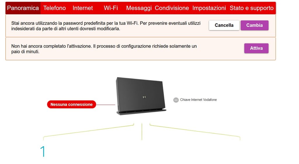

mizzica Non mi sono ancora connesso alla Vodafone Station, aspettavo il responso dai LED prima! Poi mi connetto e smanetto un pò allora.
mizzica Mmhh di questo? Non promette bene... Aspetta un attimo c'e' anche questo: Significa che devo completare l'attivazione??
simonebortolin mizzica Aspetta un attimo c'e' anche questo: Significa che devo completare l'attivazione?? prova
mizzica simonebortolin L'ho pensato per un pò, ma sulla scatola della VF i passaggi sono chiari, e non è prevista una attivazione. Quello che mi fa specie è "attendi SMS di conferma attivazione"... Ok, mettiamo che sia davvero così, quanto mi fanno aspettare ancora??

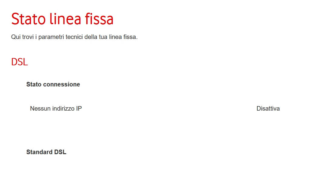

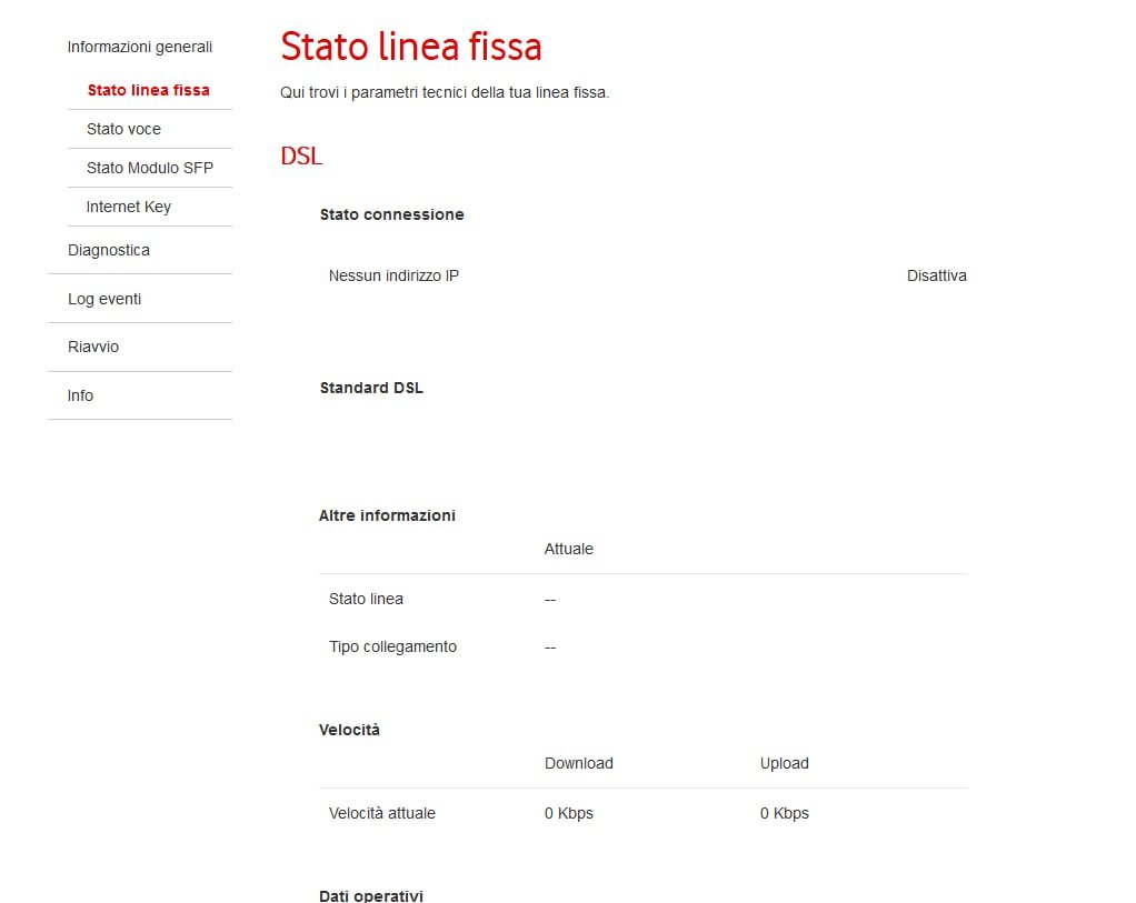

Nick1997 mizzica Niente non hai la portante mi sa che c'è poco da fare deve uscire un tecnico ed effettuare la permuta. Non penso che facendo la procedura di attivazione nella Vodafone station magicamente la portante DSL venga rilevata.
Nick1997 mizzica Ok, mettiamo che sia davvero così, quanto mi fanno aspettare ancora?? Di solito non dovresti rimanere senza connessione, nel momento in cui viene effettuata la permuta in armadio il passaggio è avvenuto questione di massimo 10 minuti e dovresti essere online. Sembra che il tecnico ti abbia staccato la ADSL ma non ti ha ancora effettuato la permuta in armadio per la VDSL o se l'ha fatta ha sbagliato e tu sei rimasto isolato.
mizzica Fantastico se fosse così!! Non resta altro che attaccarmi al 190 e/o incrociare le dita allora... Tra l'altro sto in un paesino sperduto, forse sono il primo qui a aver attivato la Evdsl su quell'armadio, a occhio e croce almeno. Nel mio sito Vodafone dice "nella tua provincia la maggior parte delle linee viene attivata in 17 giorni.." Ok, ma da quando ho attivato l'offerta (intorno al 20 settembre) o da ieri 6 ottobre, data della portabilita? Ci manca solo aspettare altri 15 gg isolati...
SalTel Avranno fatto la permuta ma magari su una porta sbagliata, o avranno sbagliato qualcosa e quindi vodafone non vedendo un modem agganciato alla porta prevista non attiva la linea.
mizzica Roba da matti... Una cosa, un dubbio che mi è venuto ora, il telefono emette il classico tu-tu-tu, di linea occupata/non connessa. Ero convinto, ma forse sbaglio, che una volta passata a linea digitale, il telefono rimanesse muto, in quanto non più alimentato dalla centralina classica, corretto o no? Se fosse così sono ancora allacciato alla vecchia Tim, ma non ancora alla evdsl Vodafone, corretto o non funziona così?
Nick1997 mizzica Ero convinto, ma forse sbaglio, che una volta passata a linea digitale, il telefono rimanesse muto, in quanto non più alimentato dalla centralina classica, corretto o no? Esatto, vuol dire che la tua linea è ancora collegata in centrale. mizzica Se fosse così sono ancora allacciato alla vecchia Tim, ma non ancora alla evdsl Vodafone, corretto o non funziona così? Corretto.
