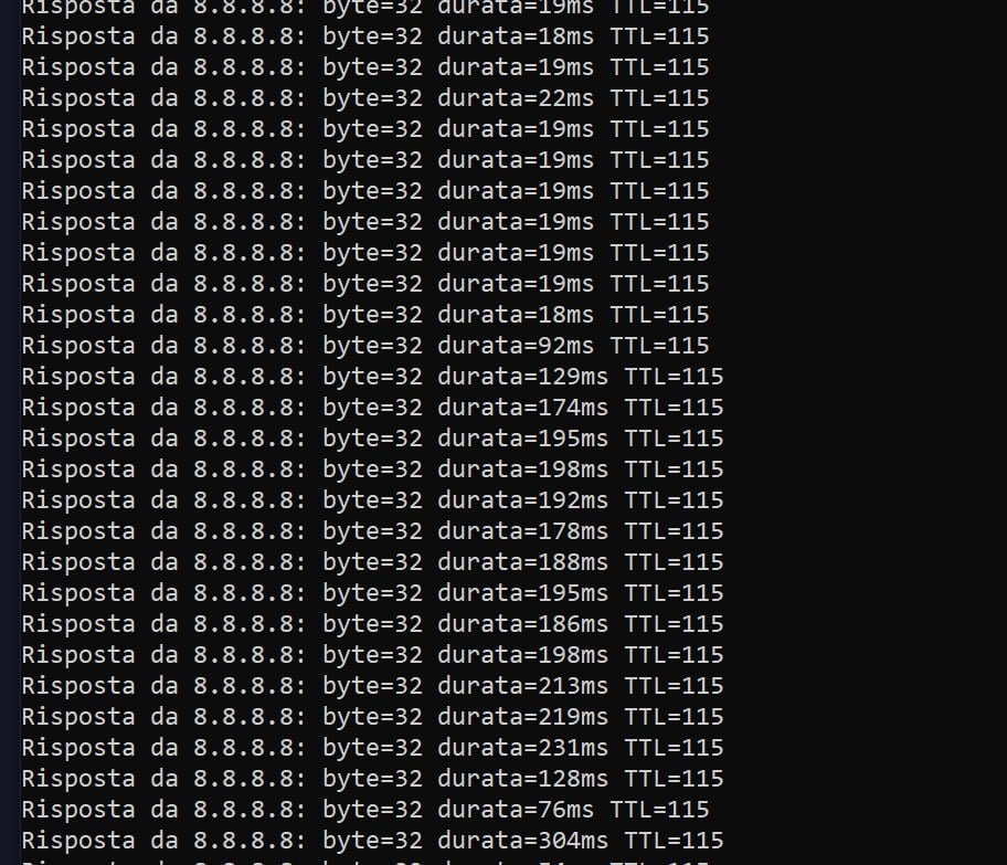

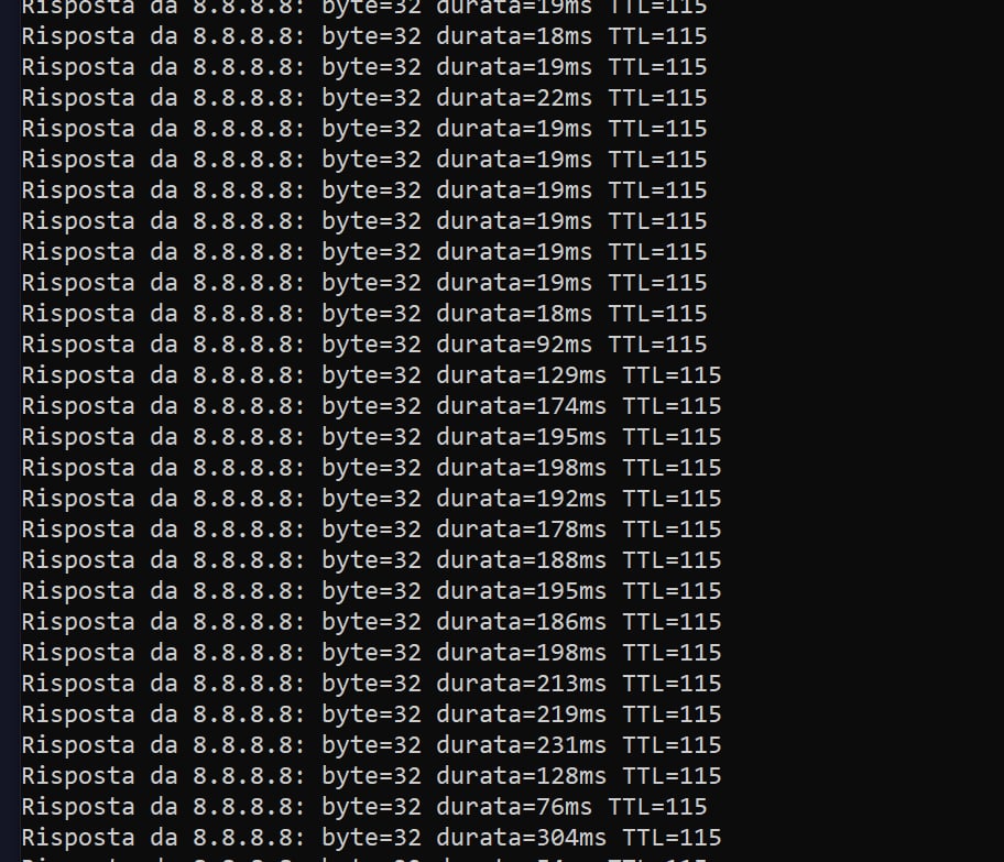

Ciao a tutti, ho un contratto FTTC 30/3 con Tim. ho notato che quando utilizzo servizi di videochiamata, chiamata online o gaming online (stadia e geforce now con settaggi minimi) si presentano dei cali di connessione a distanza di 7/8 minuti. Ho effettuato un test ping su 8.8.8.8 che su durata di 30 secondi o 1 minuto mi riporta valori normali intorno ai 20ms, tuttavia se eseguo test più lunghi intorno ai 10 minuti, si notano dei picchi improvvisi di ping che superano i 400 ms ed arrivano in alcuni casi a 4000 ms con conseguente perdita di pacchetti, che ritornano man mano a valori normali solo dopo alcuni secondi
Ecco un esempio di test effettuato Statistiche Ping per 8.8.8.8:
Pacchetti: Trasmessi = 104, Ricevuti = 101,
Persi = 3 (2% persi),
Tempo approssimativo percorsi andata/ritorno in millisecondi:
Minimo = 19ms, Massimo = 450ms, Medio = 28ms

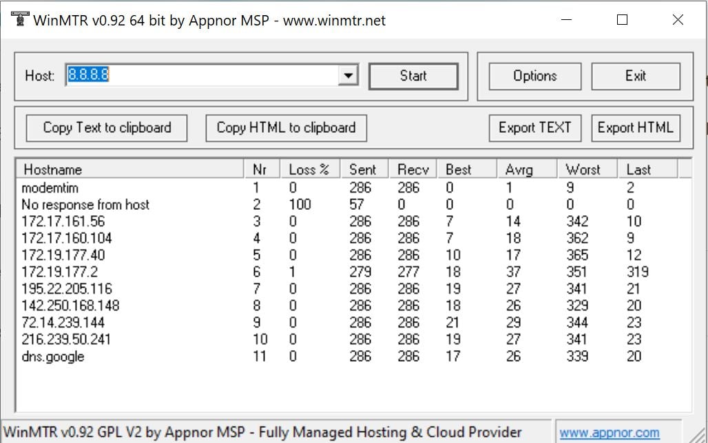

    aucio Scarica winMTR e fai un test su 8.8.8.8 quindi posta lo screenshot
    • aucio ha risposto a questo messaggio
      Filippo94 ok grazie, effettuo il test e posto i risultati

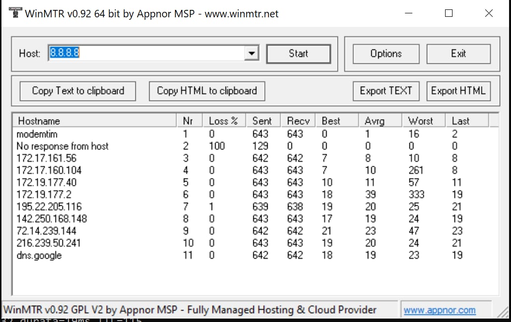

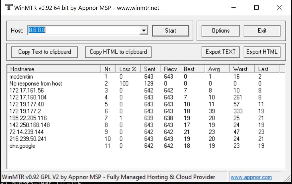

      ecco i risultati (sembra essere andato bene 😅)
        aucio Per ora perfetto. Fai qualche altro test e vediamo se c'è qualche problema

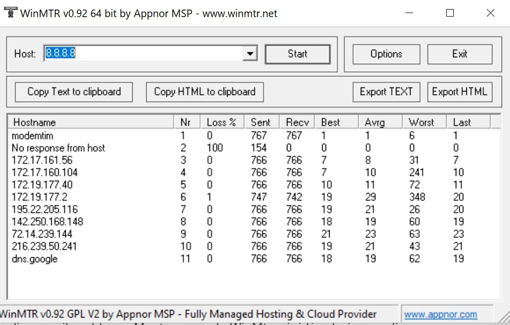

        allora ho provato sempre lasciando solo il pc collegato tramite ethernet ad avviare stadia(minima risoluzione) con attivo WinMtr e si presenta di nuovo il problema. Mentre con solo WinMtr mi ridà valori normali.
          anche secondo me quei picchi di ping sono dovuti alla saturazione di banda da parte di qualche altro dispositivo, dovresti provare magari o quando sei solo in casa a usare il PC scollegando dal modem tutto il resto, oppure se il PC è collegato col cavo disattivare il wifi e vedere se hai ancora picchi del genere. oppure magari hai qualcosa sul PC che satura la banda, in tal caso magari andrebbe installato qualche software per monitorare la rete del PC
            aucio Non c'è perdita di pacchetti, ma effettivamente c'è stato un picco di ping

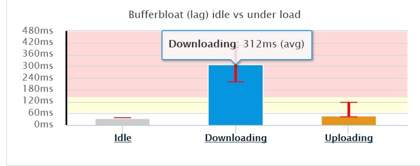

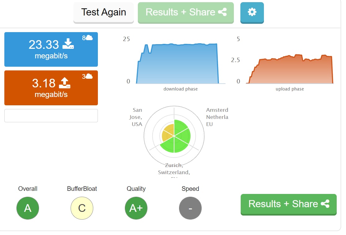

                Giann ehm dovrei chiedere a qualche amico. Ho eseguito anche un test per il bufferbloat e sembra dare numeri simili a quelli che mi ritrovo quando utilizzo parte della banda (non so se può essere utile)
                Ho provato anche ad effettuare un ping test mentre testo la linea con lo speedtest Aokla. Appena inizia la fase di download del test si impennano i valori del ping
                eh magari dovresti provare usando il QoS, se configurato bene il ping magari quando capita sale un po' ma non dovrebbe così tanto, però il modem della Tim non ce l'ha il QoS se non lo sblocchi quindi intanto prova magari col modem del tuo amico se cambia qualcosa. in ambito di bufferbloat non sono molto informato, ho visto che c'è un thread in cui ne stanno discutendo proprio adesso se ci vuoi dare un'occhiata.
