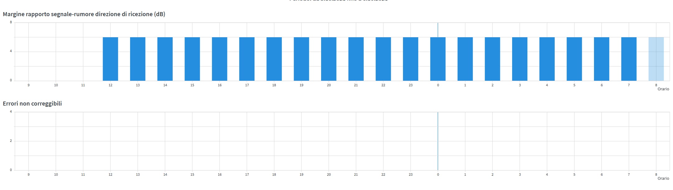

    Dejav Ma si verifica ancora? Lato vdsl con il 12dB mi sembra stabile della statistiche

      Dejav Carica una foto della pagina "Statistica" del menu "Informazioni DSL"

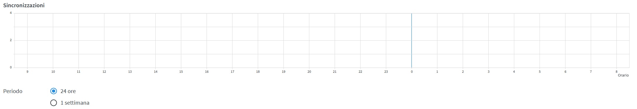

        Dejav Ma hai cadute DSL o solamente PPP?

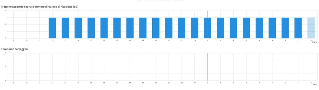

          Ecco qui
            Dejav Linea VDSL stabile, qua il problema è a monte. I tecnici che vengono a casa non possono fare nulla.

              Nick1997 A quanto pare solo PPP
              La DSL è sempre attiva.
              Anche perché la ri-sincronizzazione è immediata.

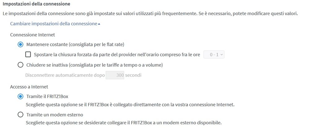

                  I parametri di configurazione sono corretti? Sono quelli che trovi nella tua area personale?
                  Sotto Internet -> Dati di accesso -> Cambiare impostazioni della connessione ->
                  La spunta è su mantenere la connessione costante (consigliata per le tariffe flat)?

                      I parametri sono corretti si, comunque sono gli stessi che c'erano una settimana fa.

                                ti dico, a vederli mi sembrano gli stessi, comunque sto utilizzando come provider vodafone, preconfigurazione di fritzbox.
                                La parte della connessione internet è "Mantenere costante" ATTIVATA.
                                se provo a mettere i parametri manualmente con "Altro Provider" non si collega.
