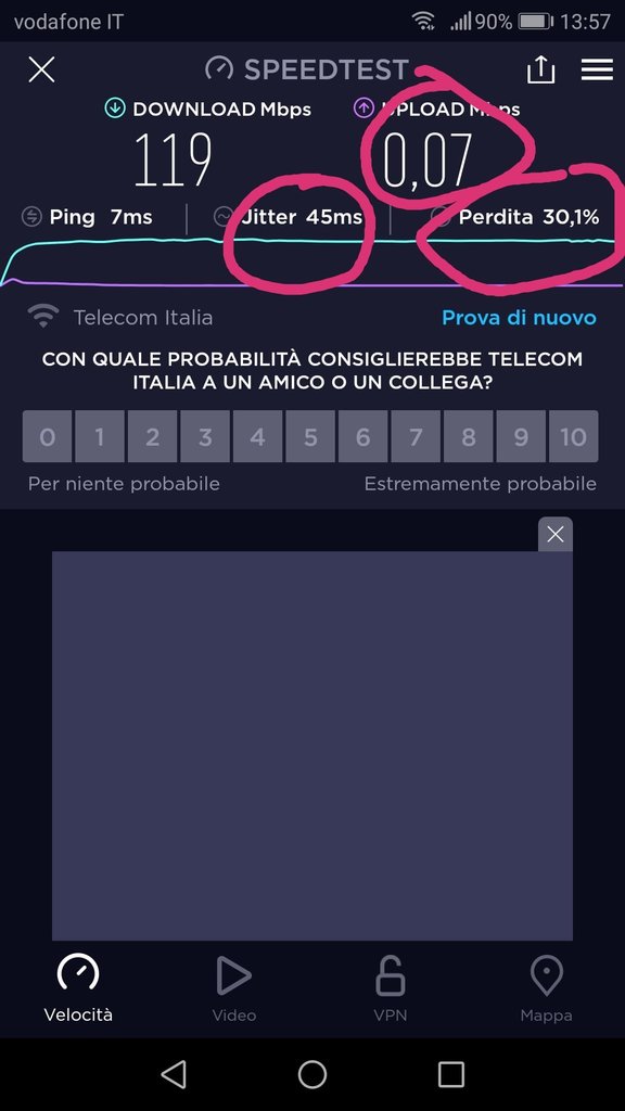

Ciao a tutti da ieri ho un problema insolito praticamente dai parametri del router come potete vedere dalle foto risulta tutto ok ma poi effettivamente ci sono problemi sulla linea come verificato anche da speed test praticamente ho il jitter altissimo e upload a 0 infatti navigo lento e anche whats app non mi invia ne vocali ne file ovviamente ho chiamato il 187 ma secondo loro non risulta nulla di anomalo.. ho chiesto ad altri che hanno Tim qua nella mia zona e anche a loro risulta questo problema secondo voi cosa potrebbe essere visto che l'assistenza non sa nulla ?

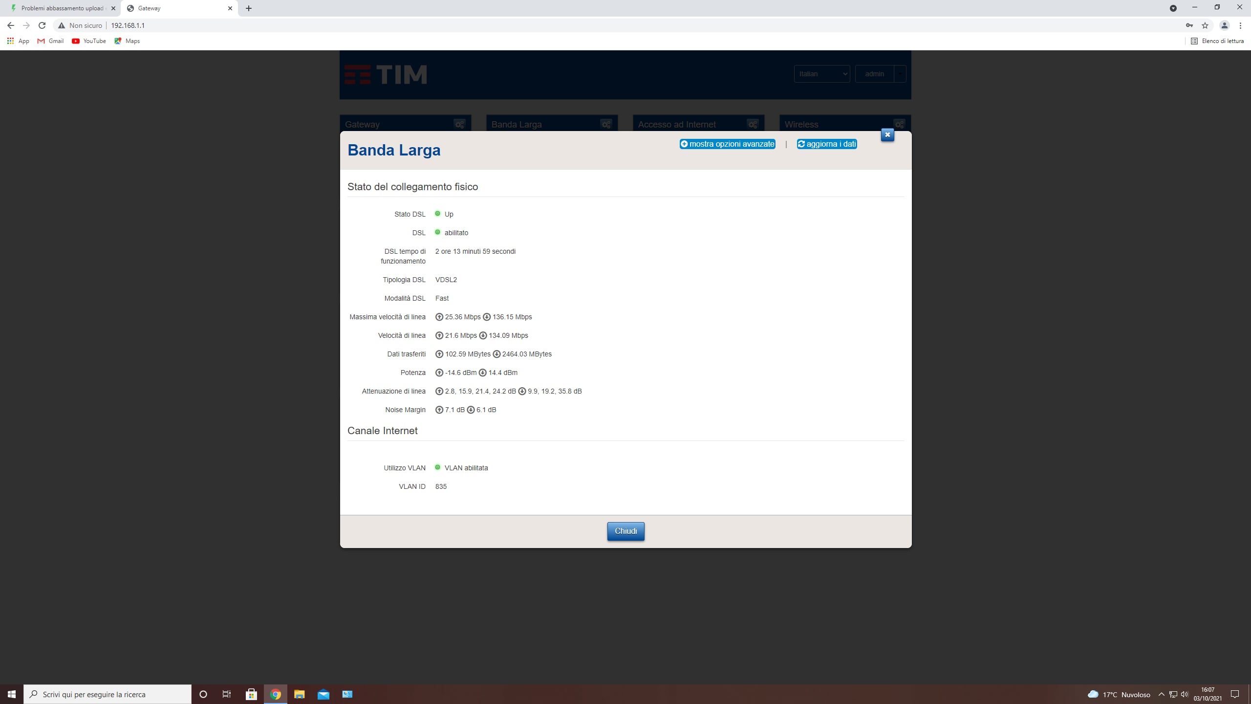

Cerca le statistiche di connessione nella pagina di impostazioni del modem e pubblicale qui.

    sono riuscito a caricare è questa ?

      AlexGiuliano la linea è a posto, il problema è ovviamente di Tim. Ci sarà qualche apparato guasto o che sta morendo da qualche parte.. con il 30% di packet loss non potrebbe essere altrimenti

        ag23900 è ma il 187 non sanno manco loro cosa fare mi hanno detto che la linea è a posto e tra qualche giorno sicuramente chiuderanno la pratica senza nulla di fatto 😌 vediamo domani se si risolve anche perché così è inutilizzabile
