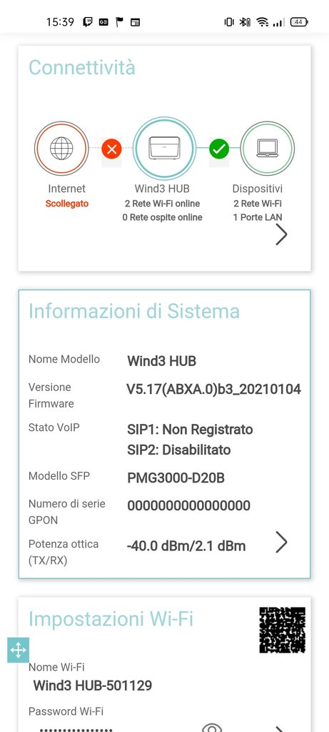

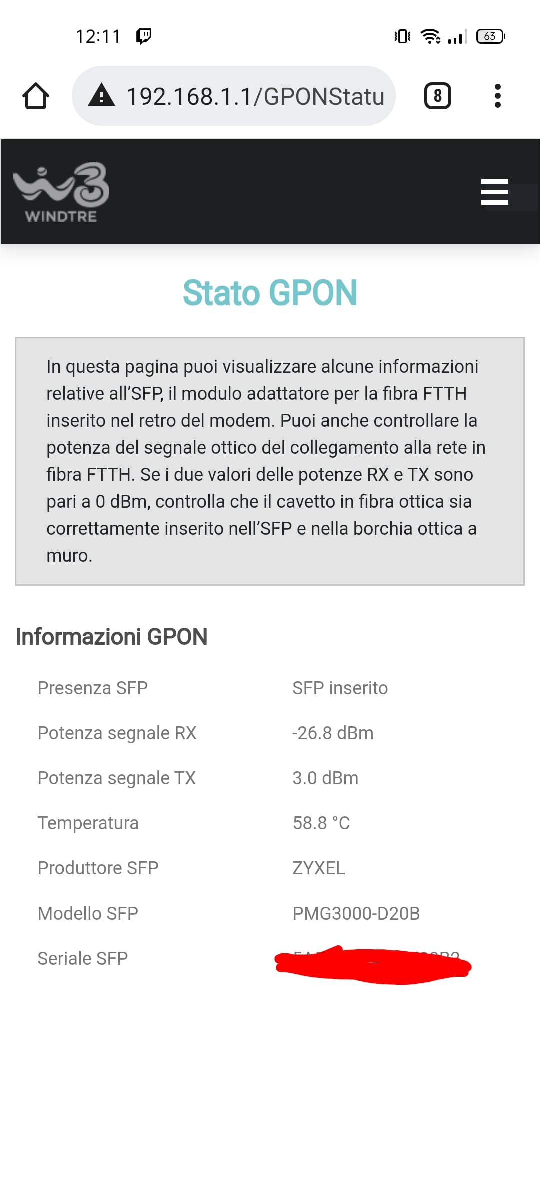

Buonasera, da oggi pomeriggio non ho connessione FTTH con WindTre a Castellammare di Stabia. Ho già chiamato l'assistenza e prossimamente dovrei essere contattato per un appuntamento con il tecnico OF. Credo di essere rilegato al PCN NA_11 ma dubito ci siano problemi generalizzati perché Vodafone FTTH non da problemi e Poste Casa Ultraveloce FTTH, con cabinet a 50m dal mio, funziona regolarmente. Nel palazzo non ci sono state nuove attivazioni e nulla sembra manomesso. Probabilmente sarà un problema di WindTre o come sospetto una rottura di fibra tra il cabinet e il mio appartamento. I valori di attenuzione fin dall'inizio non erano proprio perfetti: -26dbm/3dbm viste le diverse curve fatte per arrivare alla presa principale, passando dall'impianto elettrico.
Solo per un istante alle 15:40 circa il modem ha agganciato la portante, ho avuto solo il tempo di fare questo screen dall'interfaccia web, che già non avevo più connessione.
Mi chiedevo, quale possa essere la natura del guasto improvviso e se i tempi di risoluzione sono rapidi.
