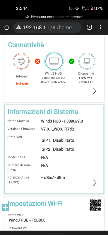

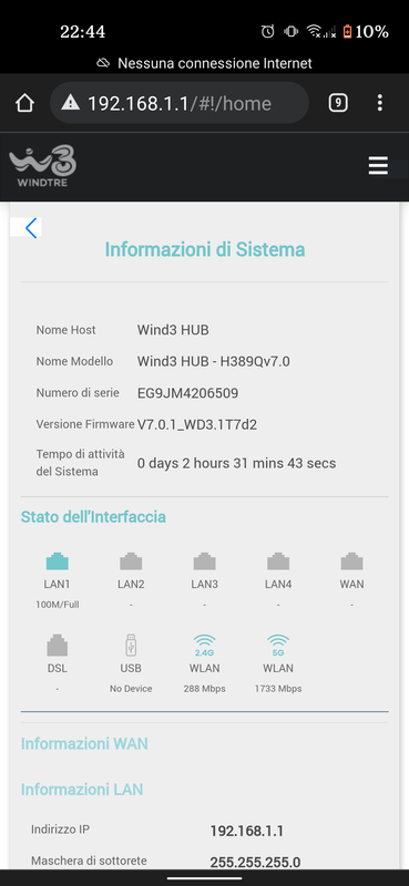

Si, cercavo di capire se fossi collegato alla prima presa telefonica di casa, dove è collegato il cavo telefonico che arriva dall'esterno.
Questo perchè con il passaggio da ADSL a FTTC, solitamente si utilizza la prima presa telefonica e si disabilitano o ribaltano le restanti prese (come ti ha spiegato mark129).
Cristian76 lo fanno senza alcun riscontro effettivo da parte del tecnico?? Cioè ma che criterio è??
L'attivazione della linea, molto semplicemente, è il "lasciapassare" dall'armadio in strada agli apparati del tuo operatore. Altrimenti una persona potrebbe collegarsi ad una coppia libera qualsiasi dell'armadio e navigare senza pagare.
A quanto pare, il problema è tra casa tua e l'armadio in strada.
In teoria dovrebbe venire un tecnico a casa tua a controllare tale collegamento (con il golden modem); ma dipende un po' dai casi.
Dall'esperienza personale di migrazione (luglio 2021), nessun tecnico è venuto a casa e tutto funzionava il giorno previsto dal mio nuovo operatore.
Purtroppo posso solo darti i consigli che ti hanno già dato: apri un ticket di assistenza.
Non fare nemmeno le procedure di verifica che ti chiedono gli operatori di primo livello (spegnere e riaccendere il modem, scollegare e ricollegare i cavi, eseguire il reset del dispositivo, ecc.); digli che lo hai fatto prima di contattarli e non hai risolto il problema.
Essendo che la data prevista era il 27 (settembre, presumo), far passare una settimana senza connessione ad Internet direi che non è un problema.
Quando si parla di infrastrutture occorre sempre mettere in conto almeno una settimana di disservizi.
