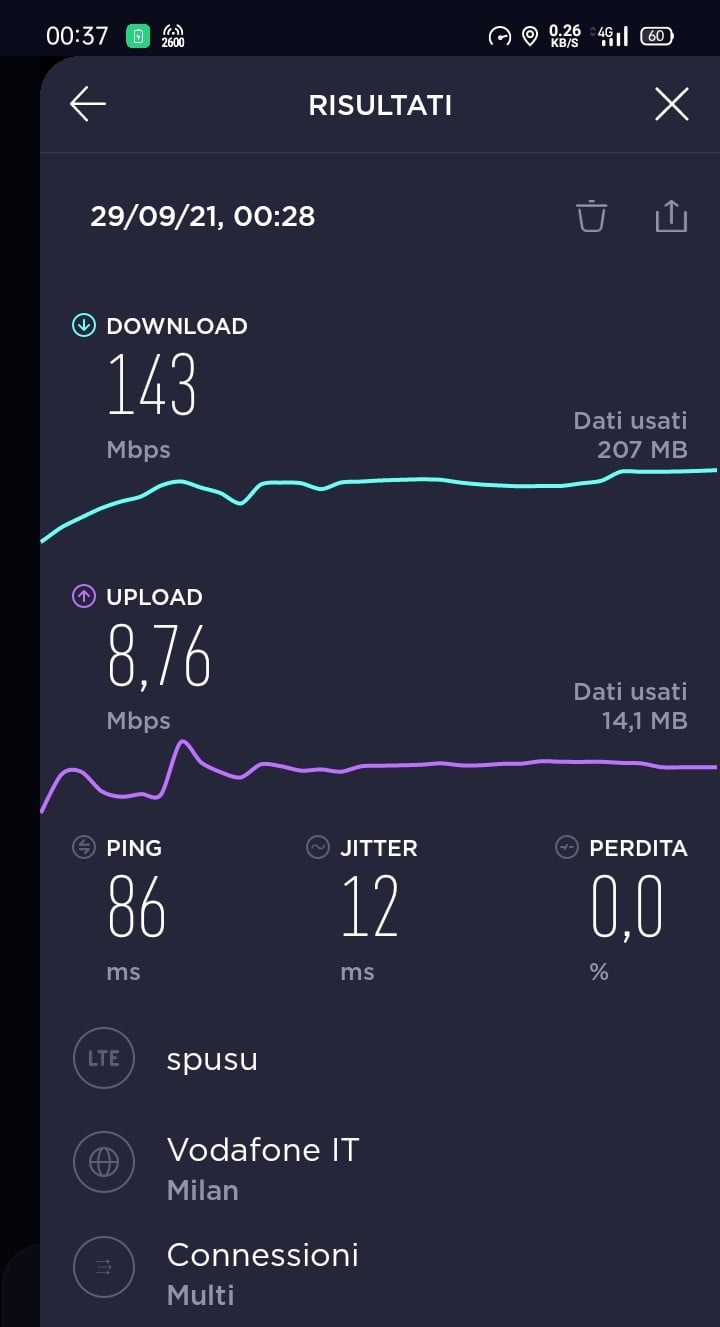

Un ping così alto, ok che è un problema non molto impattante per l'uso mobile, ma inizia a impattare anche sul browsing in generale.
Ti assicuro che quando sono passato da h3g con una media di 70ms a Milano a Wind con una media di 35ms a Milano, la differenza l'ho notata, la seconda mi dava la stessa sensazione di reattività della mia fttc (17-20ms a Milano) e si notava già solo mandando un messaggio su whatsapp.
A questo aggiungo che, non ho fatto i test più scientifici del mondo, ma uno stesso sito web (usando https e http/1.1) con 20ms di latenza ci mette mediamente 180ms a scaricare un solo file .php (contando tutto l'handshaking ecc..), con 50ms 300ms e così a salire.
Non è niente di ché, ma secondo me arrivati a 90ms anche un non giocatore che ci presta attenzione lo nota. Quindi in base all'uso che deve farne potrebbe considerarlo un problema (ad esempio, SSH con quasi 100ms di latenza è molto fastidioso da usare)
