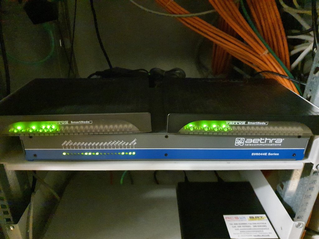

qualcuno di voi ha testimonianze di down sulla vecchia rete AON di Fastweb a Milano?
Io ho due utenze entrambe down da stanotte alle 2:30 (circa) dopo il temporale e sono di due quartieri opposti alla città.
I catalyst nell'androne dei condomini sono accessi.
Il loro router che ho nell'armadio sembra tutto ok:
Qualcun altro con lo stesso problema?

    Comunque direi che sono andati entrambi gli switch, magari a causa di una sovratensione e dell’età.
    Probabile che se ti collegassi in console li troveresti in romMon.
    Potrebbe essere andata la flash.

          Fastweb mi ha appena confermato al telefono che hanno un problema sulla raccolta AON di Milano.
          Quindi non è ancora arrivato il momento di passare ad ADSL 😅
          Adesso si spera lo sistemino in tempi brevi.
            Karakurt si ha senso sia un problema di raccolta.
            Quelle FTTH vengono raccolte su minpop su Cisco C6506 che poi uplinkavano sui Cisco 6509.
            E da lì sul andavano sul mitico 7609

                    Aggiornamento: il problema sembra rientrato parzialmente da pochi minuti.
                    Parzialmente, perché il telefono non funziona ancora.
                    Fastweb dice che sono ancora in corso lavori di manutenzione.
                      Karakurt sì perché ha un routing differente da internet. Staranno sistemando quella parte
                      Servizio rientrato completamente.
                      Hanno spiegato di aver avuto problemi con l'alimentazione ad alcuni apparati di una centrale non meglio specificata.
