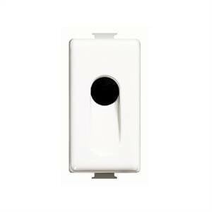

Non intendevo un frutto con attacco per la fibra, ma un frutto passacavo: in pratica è un finto tasto con un foro che permette di far uscire il cavo in fibra dalla cassetta.
Riminese a ok , guarda io ti sconsiglio di far passare la fibra in quei frutti anche perchè quando ti attiveranno la FTTH ti porteranno in casa la borchia ottica e solitamente la installano in modo che non ci siano cavi in fibra in vista o tantomeno volanti cosa che invece con quel frutto avresti .. l unica cosa che devi verificare è che l immobile che stai per acquistare abbia gia il ROE o sulla parete esterna o nell area cantine

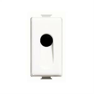

Andrea786 Io dicevo che questo passacavo:
serve principalmente con openfiber per evitare questa roba:

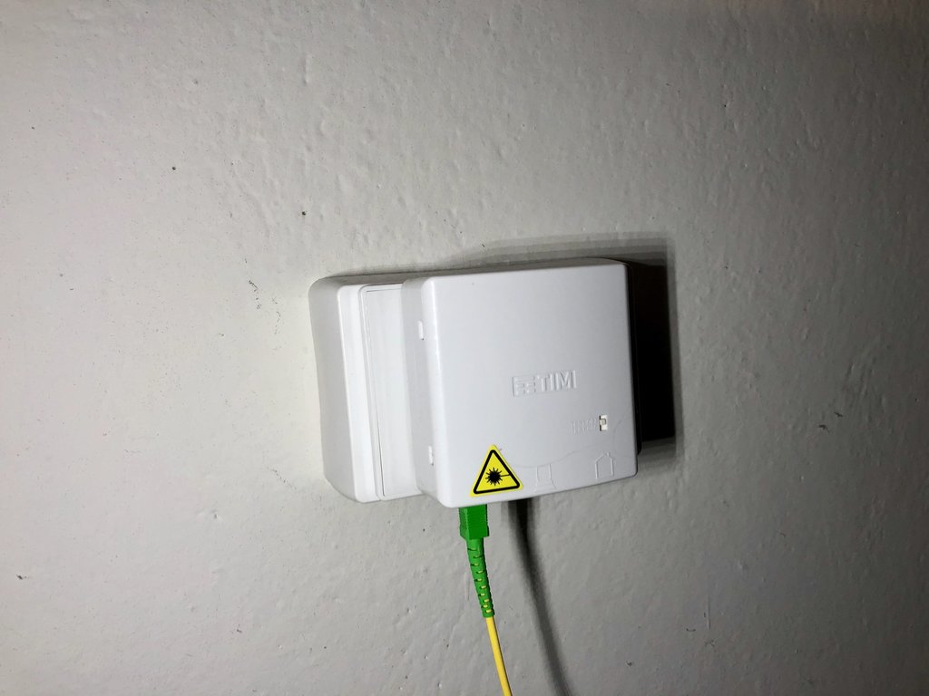

mentre con Fibercop quella borchia i tecnici la montano sopra una 503 o sopra una 80x80 o con la scatola esterna senza la necessità di dover usare il passacavo come quella da te postata o questa
vedi che non serve il passacavo?
Andrea786 solitamente la installano in modo che non ci siano cavi in fibra in vista o tantomeno volanti cosa che invece con quel frutto avresti
Esatto dico questo, fibercop fa in modo che non ci sia fibra volante, mentre openfiber è di default la fibra volante

simonebortolin si lo so ma quella che vedi in foto in mezzo è la borchia ottica che comunque anche TIM installa ( come hai detto te sopra la scatola dove ce il doppino , è la foto che ho allegato io ) l ultimo sulla destra invece è ONT che mi pare venga fornito ( se non ricordo male ) solo se si attiva una linea senza modem mi pare
simonebortolin vedi che non serve il passacavo?
lo so che non serve , se infatti leggi i precedenti commenti che ho fatto gli e lo sconsiglio
simonebortolin Esatto dico questo, fibercop fa in modo che non ci sia fibra volante, mentre openfiber è di default la fibra volante
be la fibra tra borchia e modem ce comunque dai , sarò piu piccola ma ce comunque infatti nelle foto messe da me e te la fibra che vedi va al modem
Andrea786 tutto esatto. Volevo dire all'utente @Riminese che con Fibercop non serve quel passacavo, mentre serve con Openfiber
Andrea786 lo so che non serve , se infatti leggi i precedenti commenti che ho fatto gli e lo sconsiglio
Eh erano un po' "contro" alla mia specificazione, io ti avevo citato solo per la foto, ma mi riferivo a @Riminese
simonebortolin , mentre serve con Openfiber
non servirebbe nemmeno con OpenFiber se installano la borchia ottica a filo della scatola manco si vede il pezzetto di fibra , a casa di mia sorella per dirti che ha Tiscali in FTTH su OF gli hanno messo la borchia ottica rovesciata cosi la bretella ottica che va all ONT non fa curve ed è diretta , non si vede nulla dall esterno perchè è dentro un vano a scomparsa

Andrea786 non servirebbe nemmeno con OpenFiber se installano la borchia ottica a filo della scatola manco si vede il pezzetto di fibra , a casa di mia sorella per dirti che ha Tiscali in FTTH su OF gli hanno messo la borchia ottica rovesciata cosi la bretella ottica che va all ONT non fa curve ed è diretta , non si vede nulla dall esterno perchè è dentro un vano a scomparsa
Eh però l'ideale sarebbe metterla sopra una scatola
simonebortolin mah non so quanto possa essere utile , di solito quei frutti vengono usati per uscire con il cavo per magari prese volanti o il pulsanti accensioni luci nelle camere da letto , per la FTTH ha poco senso fidati
