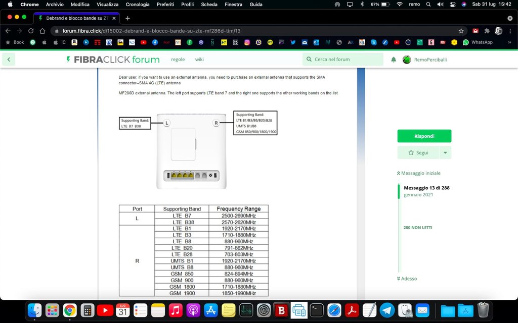

Buon pomeriggio vorrei aiuto se fosse possibile. io ho il modem ZTE286D, ho installato una antenna esterna direzionale e collegata al foro R come foto in descrizione ed funziona da 95 dBm adesso è 86dBm. ma instllando la seconda antenna direziona uguale identica sul foro L il valore non migliora mi da buono che vada 100dBm , non capisco dove sbaglio ! io ho due Bts vicina una con b1b3b20 e l'altra b7b3b20 ( vorrei collegarmi al seconda ecco il motivo della seconda antenna (pre riuscire a collegarmi a quella bts e prendere la banda 7 sempre ce la faccio è distante un 2,0km)
Chi può dare consigli o aiutare a capire dov'è l'errore che commetto .🙂
