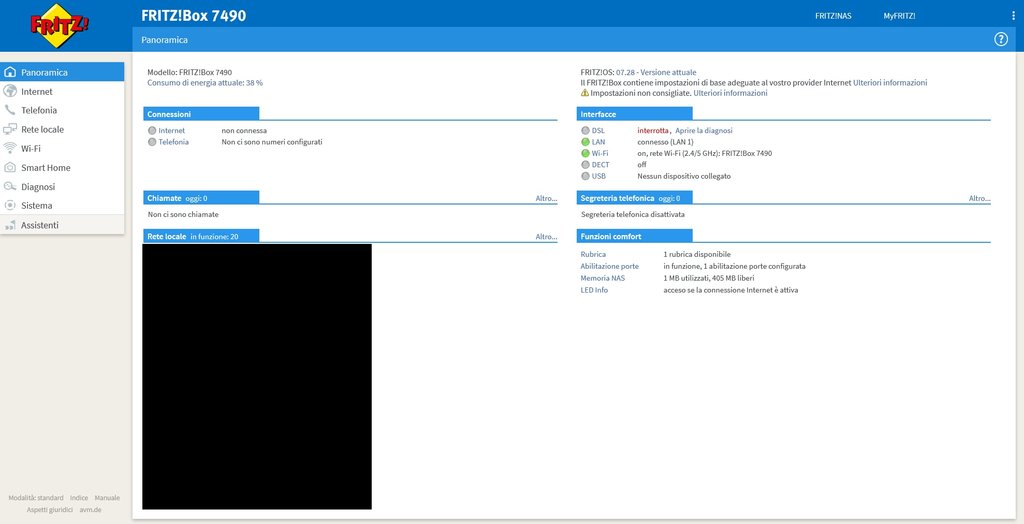

Ciao ragazzi, è già da due giorni che provo a modificare l'SNRm sul mio fritzbox 7490 con FRITZ!OS: 07.28 ma non riesco. Appena carico un backup con il "DownstreamMarginOffset" modificato, il fritzbox non riesce in alcun modo a connettersi ad internet.
Ho provato i seguenti valori: -5 -15 -17
Guida seguita: https://forum.fibra.click/d/12284-modifica-snrm-fttc-su-fritzbox
Poi, ho anche provato a non modificare i valori del passaggio 3a ma non è cambiato nulla, stesso problema.

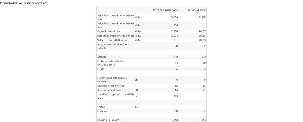

Valori attuali
Il mio profilo è: I2010_1002 (17a 6db)

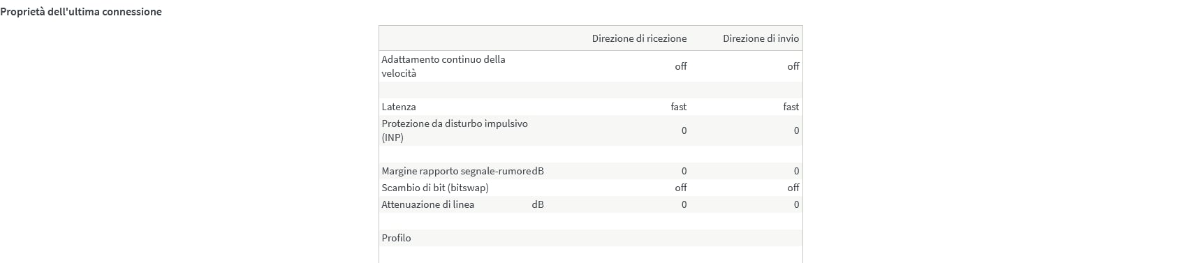

      Appena carico un backup modificato:

              Klay4 a questo punto sembrerebbe che Telecom abbia messo un blocco, impostando -17 in downstreamMarginoffset, al momento dell'Handshaking (negoziazione) prova a connettersi a 2 db, li scatta il blocco che non porta a termine l'allineamento.
