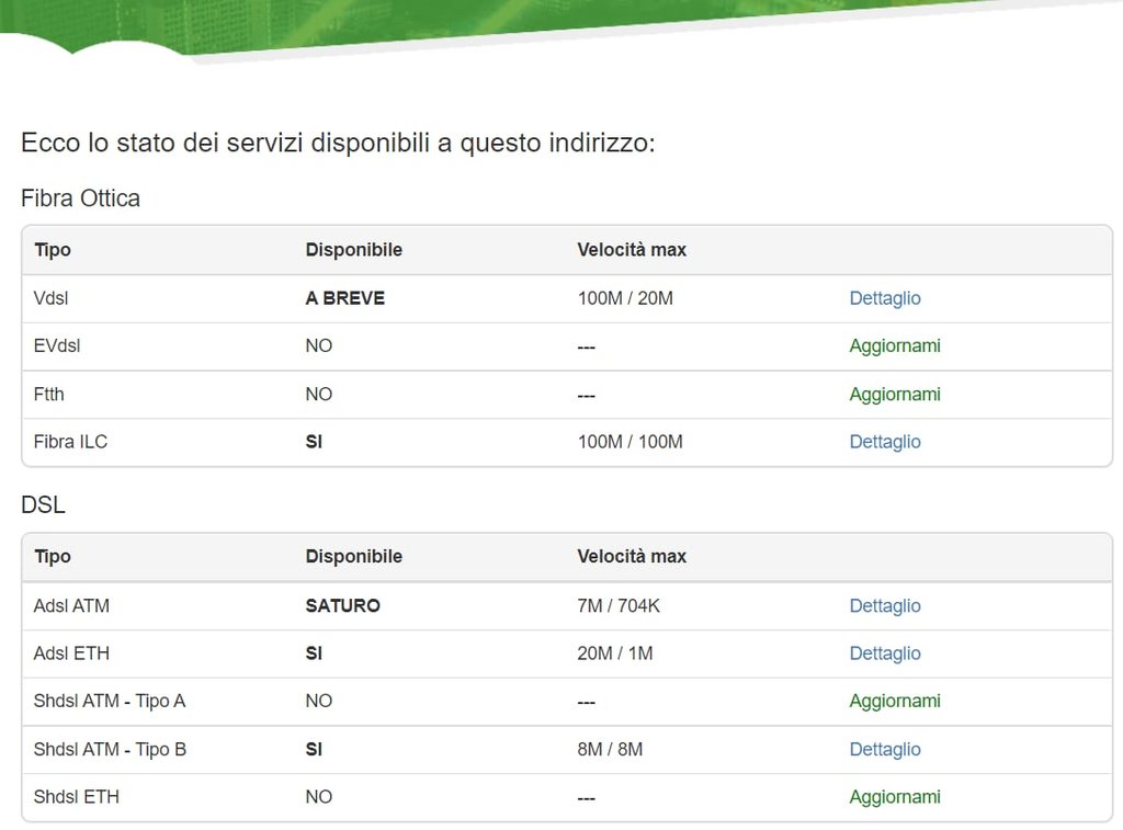

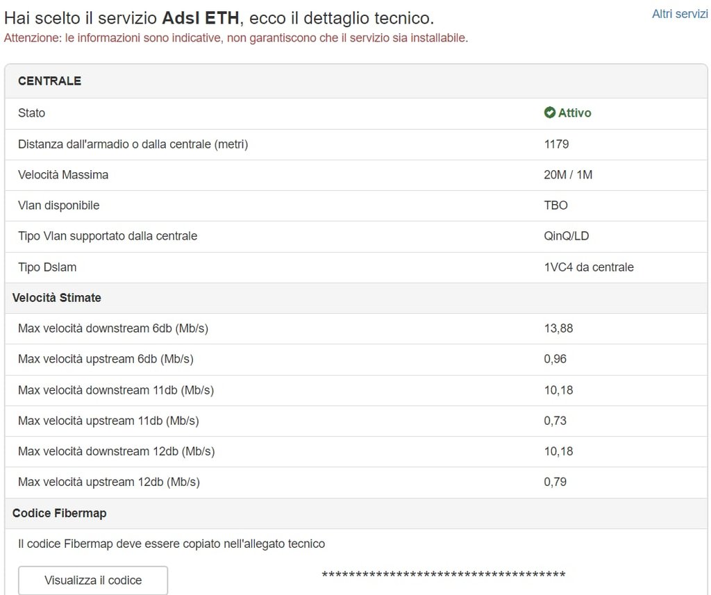

Buonasera, dopo aver verificato su fibermap e simili la copertura della mia abitazione il risultato è quello nelle prime 2 foto allegate, ossia risulta disponibile una connessione fino a 20mb.
Ora sono in possesso di una connessione fino a 7mb inclusa con Tim Smart (tariffa vecchiotta) ed essendo abbastanza vicino alla centrale e alla cabina che ho sotto casa non ho problemi di connessione, e la velocità è quella riportata nella 3 foto allegata.
Mi sono recato prima in un centro Tim per effettuare un upgrade ad adsl 20mb, ma senza risultati perchè diceva: "non mi compare la scheda dell'upgrade, prova a chiamare il 187 e chiedi il motivo". Chiamo il 187 e mi dicono che effettivamente il passaggio alla 20mb è fattibile per il mio civico ma anche a loro non compare questa scheda per poter effettuare l'upgrade; uno dei tanti operatori del reparto commerciale mi dice che per poter fare l'upgrade bisogna passare alla tariffa Tim super Adsl, che mi converrebbe anche dal punto di vista economico.
Tralasciando gli aspetti economici, ho letto in un intervento di @[cancellato] su questo forum che il profilo a 20mb non è più vendibile da qualche tempo, e mi scuso in anticipo se ho interpretato male e sto dicendo una sciocchezza.
A questo punto vorrei sapere, dati gli screen allegati, ho possibilità di passare effettivamente ad una 20mb o quello che mi hanno detto è solo un modo per poter vendere una nuova tariffa ad un cliente?
Grazie a chi interverrà.

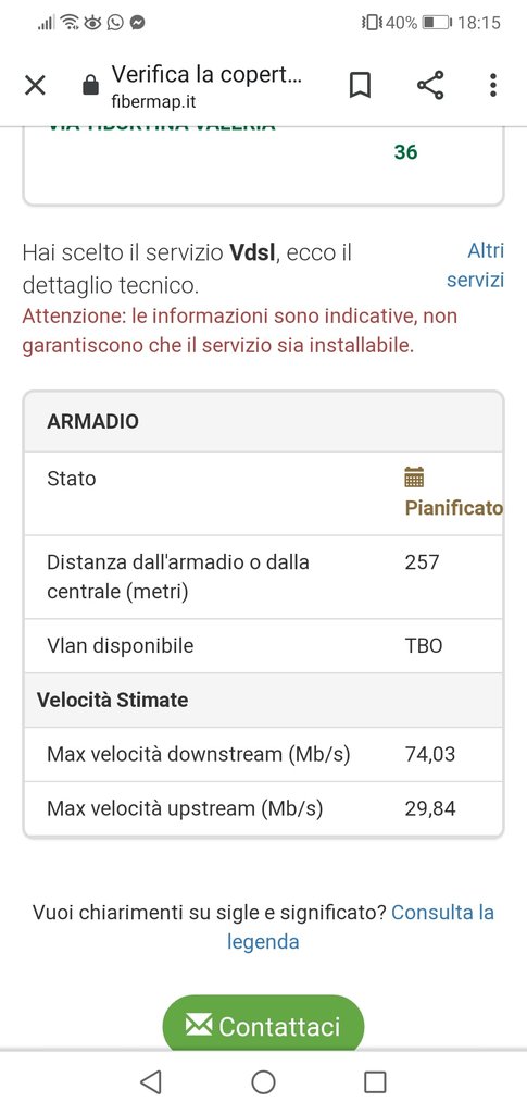

    owls94 tra non molto avrai disponibile la vdsl
    Nello screen di fibermap vai in dettagli su vdsl 100/20.
    • owls94 ha risposto a questo messaggio
      Alessandro12345 si, la da come in programma, ma ho parlato con un tecnico tim che conosco e con il mio comune e in sostanza sono in ritardissimo (infatti la da in programma dall'anno scorso e i lavori su stradi sono stati fatti circa 2 anni fa)

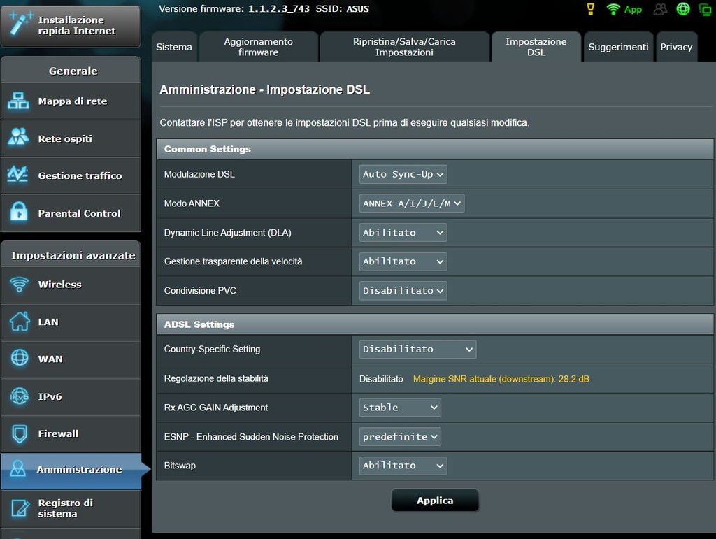

            Ma dalla schermata del mio modem che ho allegato nel primo post, il max rate indica la portante? Come mai riporta praticamente 20mb?
              owls94 max rate indica la portante? Come mai riporta praticamente 20mb?
              Penso tu abbia il profilo a 20 mega, ma non
              sono sicuro, aspettiamo che qualcun altro confermi.
                Alessandro12345 Penso tu abbia il profilo a 20 mega, ma non
                No è la portante che potrebbe avere se avesse un profilo a 6db, quindi se fa l’upgrade alla 20 mega aggancerebbe quella portante.
                  Nick1997 quindi dalla centrale quei 20mb arrivano, o comunque potrebbero arrivare, giusto?
                    owls94 La centrale eroga 20 mbps ma attualmente hai un profilo a 7 mega. Se Tim ti cambiasse profilo potresti agganciare quasi portante piena.
                    owls94 allegato nel primo post, il max rate indica la portante? Come mai riporta praticamente 20mb?
                    Indica quello che la tua linea può dare come portante max in ADSL, poi hai un modem Asus, con lo stesso puoi agire abbassando il margine di rumore.
                      Michele1977 ho provato a giocare un po' con i parametri con i controlli sulla stabilità, ma anche alzando l'snr la velocità che registro con lo speedtest è sempre la stessa...quello che cambia è il max rate che arriva a circa 23mb
                        owls94 ho provato a giocare un po' con i parametri con i controlli sulla stabilità, ma anche alzando l'snr la velocità che registro con lo speedtest è sempre la stessa...quello che cambia è il max rate che arriva a circa 23mb
                        con il controllo della stabilità, puoi abbassare a -3 db, o anche oltre, una volta fatto il cambio profilo, attualmente sei bloccato a 7 mega.
                        che modello di Asus hai, forse il DSL AC68U?
                          Michele1977 nono, ho un vecchio DSL-N12E. Non ho mai valutato di fare un upgrade perchè la linea da gestire è praticamente paragonabile a una 56k😅. A parte questo devo dire che non ha mai dato problemi a livello di stabilità e di gestione di linea, anche il segnale wifi è adeguato (per casa mia ovviamente).
                          Di parametri e controlli modificabili ce ne sono abbastanza comunque.

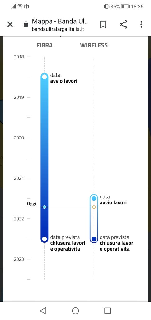

                              owls94 e comunque volevo far notare che questo grafico nulla ha a che vedere con la FTTC.
                              È lo stato avanzamento lavori per FTTH ed FWA pubbliche, che ho la netta impressione che lo scenario sia ormai un classico quasi delle aree bianche: FTTH BUL in arrivo, TIM si mette a fare FTTC per non perdere i clienti ADSL, ciao e grazie a copertura pubblica.
