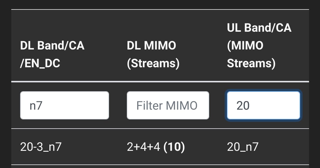

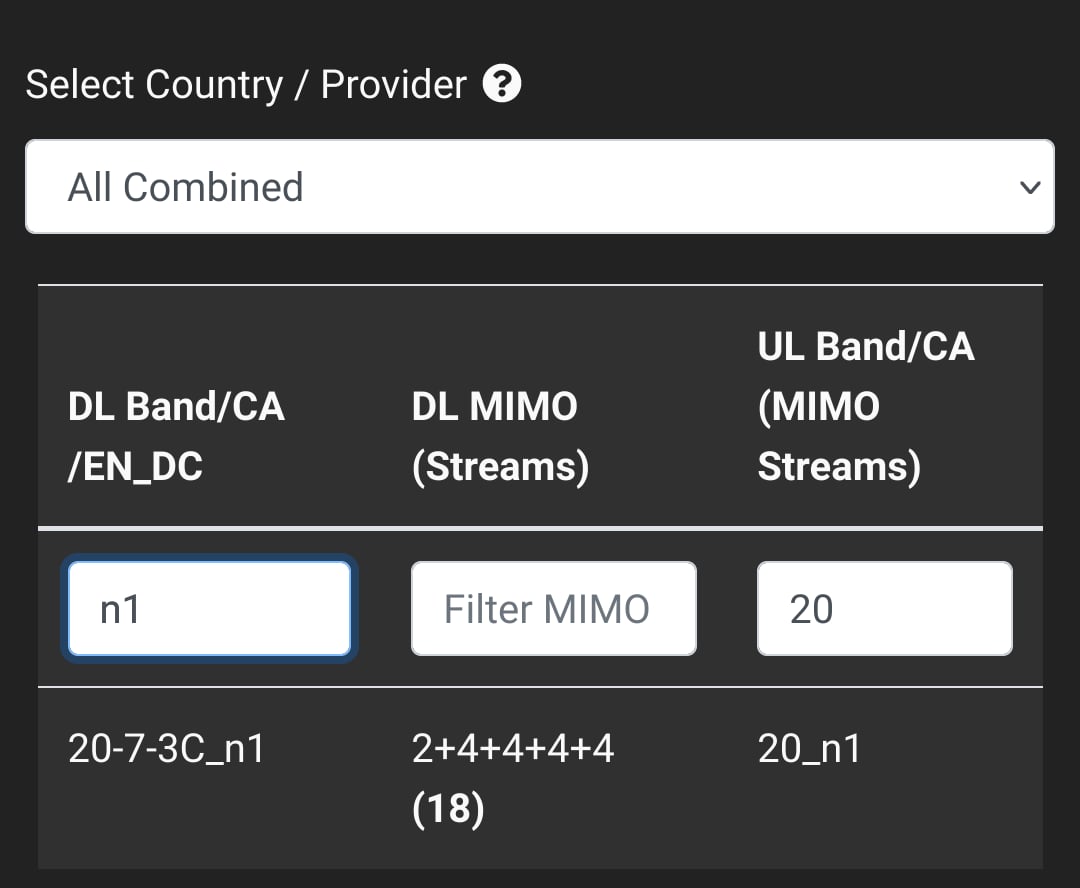

            Quindi guardavo Vodafone che usa le N1 Che non leggo nelle combo del iPhone 12 sono Comunque aggregate come la N3 ?
              MattCross Quindi guardavo Vodafone che usa le N1 e le N7
              Vodafone in italia usa solo la N1 (per quanto ho visto finora)
              MattCross Che non leggo nelle combo del iPhone 12 s
              Ci sono:
