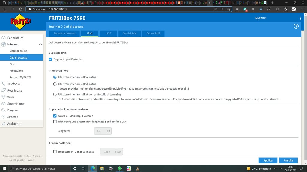

          giusgius Scusami se ti tartasso di domande, su impostazione della connessione, devo lasciare le spunte come si vedono nello screenshot? E l'upnp lo devo spegnere io manualmente o non serve? Per la LAN interna devo toccare qualche impostazione? Grazie mille!
            rokis23 devi modificare solo la selezione della voce che ti indicavo sopra, quindi “interfaccia IPv6 nativa”, non c’è altro. Il resto puoi lasciare così com’è 👍🏻

            giusgius Non è che per caso puoi postare una schermata tu così copiamo tutti pedestremente?
            Grazie!
            Io un po' ho toccacciato a caso... Però funziona pare tutto (anche se non mi pare di vedere gl'indirizzi ipV6 e vedo solo i v4)
              Lucatom sul Fritz?
              È esattamente quella postata da rokis23, con selezionato però “interfaccia IPv6 nativa” 😁
              Lucatom
              io ho queste impostazioni, e funziona regolarmente.
