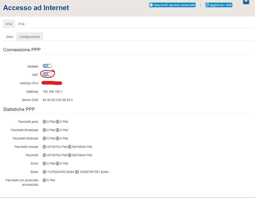

        Ciao,
        In pratica mi stai dicendo che il TIM HUB avrà il suo NAT per avere la fonia. Nelle impostazioni di accesso TIM HUB trovo questo:
        • Se imposto il PPOe sull'ASUS, devo lasciarlo comunque attivo il NAS evidenziato?
        • L'Asus deve avere il suo NAT?
        Scusa le domande sciocche ma sono alle prime armi
          ShampoTanker lascia tutto com'è, l'Asus avrà un suo IP pubblico da TIM e potrai aprire le porte direttamente lì ecc

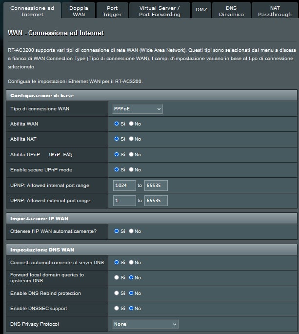

          @ShampoTanker dovresti avere anche tu una schermata così. @x_term puoi indicarci oltre a nome utente/password se c'è altro da cambiare rispetto a quanto indicato in immagine? Grazie

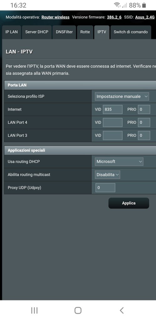

          ShampoTanker

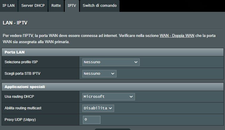

          Hai settato la vlan nella sezione iptv?
            [cancellato]
            Intendi qui? Cosa devo fare?

              ShampoTanker Se imposto il PPOe sull'ASUS, devo lasciarlo comunque attivo il NAS evidenziato?
              Sì, lascialo abilitato - non so se il VoIP lo richiede o no - potrebbe anche creare la connessione VoIP usando direttametne l'IP pubblico.
              Comunque quando l'Asus instaura la sua sessione PPPoE separata otterrà un IP pubblico separato e il traffico non passerà comunque per il NAT dell'Hub.
              ShampoTanker L'Asus deve avere il suo NAT?
              Sì, l'Asus ha il suo IP pubblico e deve quindi fare NAT per i dispositivi sulla LAN.

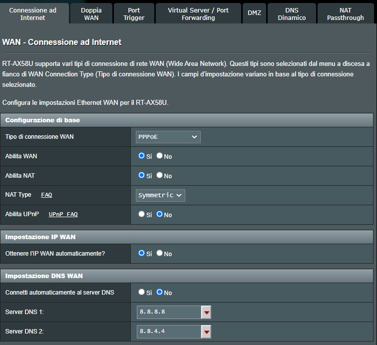

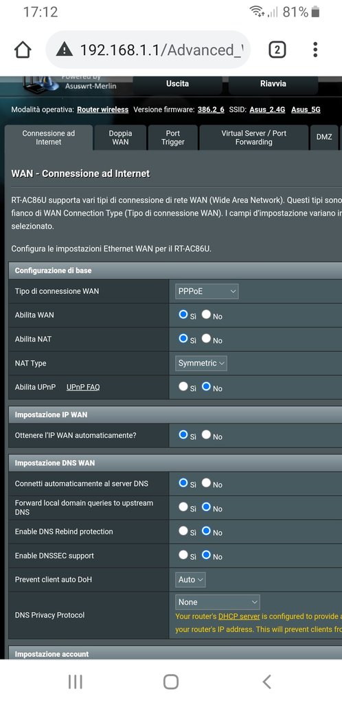

              ShampoTanker Ora, nella mia interfaccia di ASUS ho la seguente:
              Siccome l'Asus instaura una nuova connessione PPPoE separate devi inserire nuovamente le credenziali (e gli altri parametri di connessione come la VLAN). Essendo però solo router ignora i parametri specifici xDSL - quelli servono solo sulla connessione xDSL che è gestita solo dall'Hub.

                OK ci sono grazie. E gli altri parametri richiesti dove li inserisco nell'interfaccia ASUS che ho postato prima?:
                USERNAME: numero_telefonico OK
                PASSWORD: timadsl OK
                PROTOCOLLO: PPPoE Routed (definito come RFC 2516) DOVE??
                INCAPSULAMENTO: PTM DOVE??
                NAT: attivo OK
                VLAN: 835 OK appena chiarito
                  [cancellato]
                  Ciao e grazie
                  Dei parametri appena postati sopra quali sono quelli xDSL che devo tralasciare?
                  Protocollo e Incapsulamento?

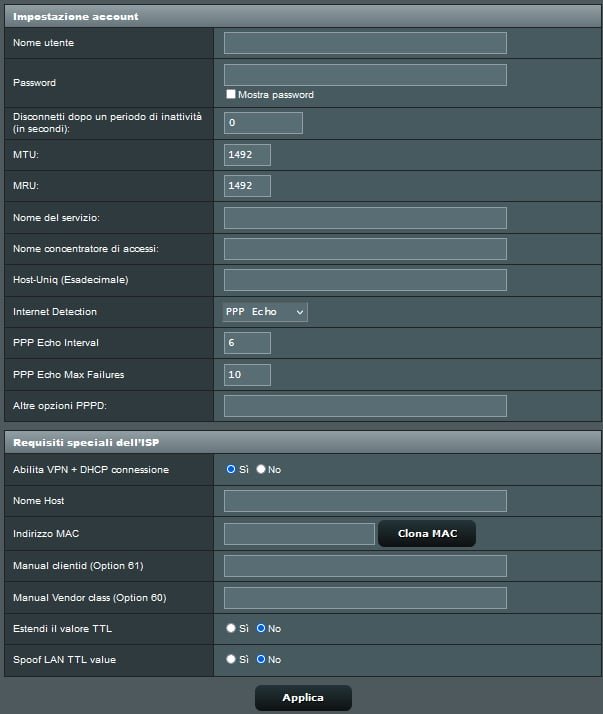

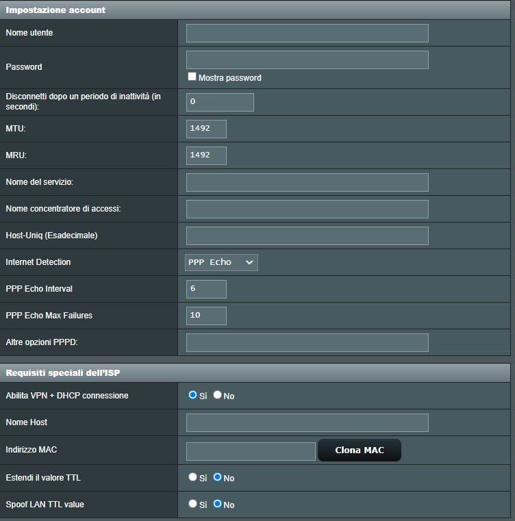

                    Ciao visto grazie ma i mie dubbi riguardano cosa inserire nella sezione "IMPOSTAZIONI ACCOUNT" e "REQUISITI SPECIALI DELL'ISP" che non sono visibili nella tua schermata
                      ShampoTanker
                      Nelle impostazioni account ho solamente messo nel nome utente il numero di telefono e nella password timadsl, nei requisiti speciali non ho toccato niente.
                      Io sono su ftth e quindi non so se è lo stesso, prova cosi ed attendiamo anche conferma da @[cancellato]
                        ShampoTanker Dei parametri appena postati sopra quali sono quelli xDSL che devo tralasciare?
                        Il primo l'hai selezionato a livello di router selezionando PPPoE dal router, il secondo ignoralo, ci pensa il modem.
                        [cancellato] Io sono su ftth e quindi non so se è lo stesso,
                        Sì, dovrebbero bastare (oltre ad avere impostato la VPN, ovviamente).
                        ShampoTanker "REQUISITI SPECIALI DELL'ISP"
                        Non dovrebbe servire nulla, lasciare i valori di default.
