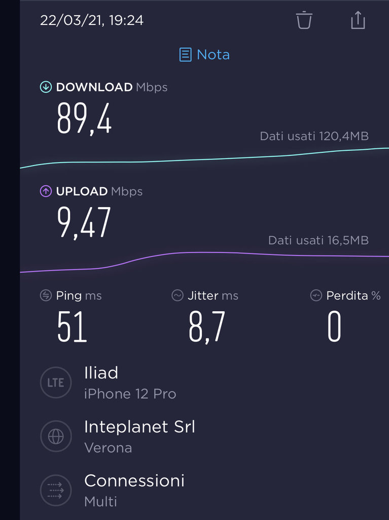

Con Iliad ho provato a fare chiamate VoIP oltreoceano (Stati Uniti) e con valori alti di Ping e jitter non ottimali vedi speed sotto, le chiamate erano irrealizzabili (la voce andava e veniva)
Per capire, qual è il confine/valore oltre il quale Ping e jitter diventano un problema per le chiamate su internet >40ms Ping e >10ms jitter? Avete esperienze?

        [cancellato] grazie mille per la spiegazione. Ho notato infatti che se l operatore come in questo caso ha già di suo un Ping molto alto >50ms da problemi, che con Tim per esempio non avevo <14ms
        Perché penso che il Ping che vedo al server operatore si andrà ad aggiungere alla tratta verso gli States (che su east coast) potrei ipotizzare un +100ms circa (test da Wi-Fi su server a Miami ) quindi tornando al tuo post con i parametri Cisco i conti tornano! 100+14 tim è minore di 150ms one way quindi ok, mentre Iliad 100+51ms maggiore di 150 = lag
        Oppure provando con test diretto da cell su 4g/5g su server negli States vedo qual è il Ping direttamente
