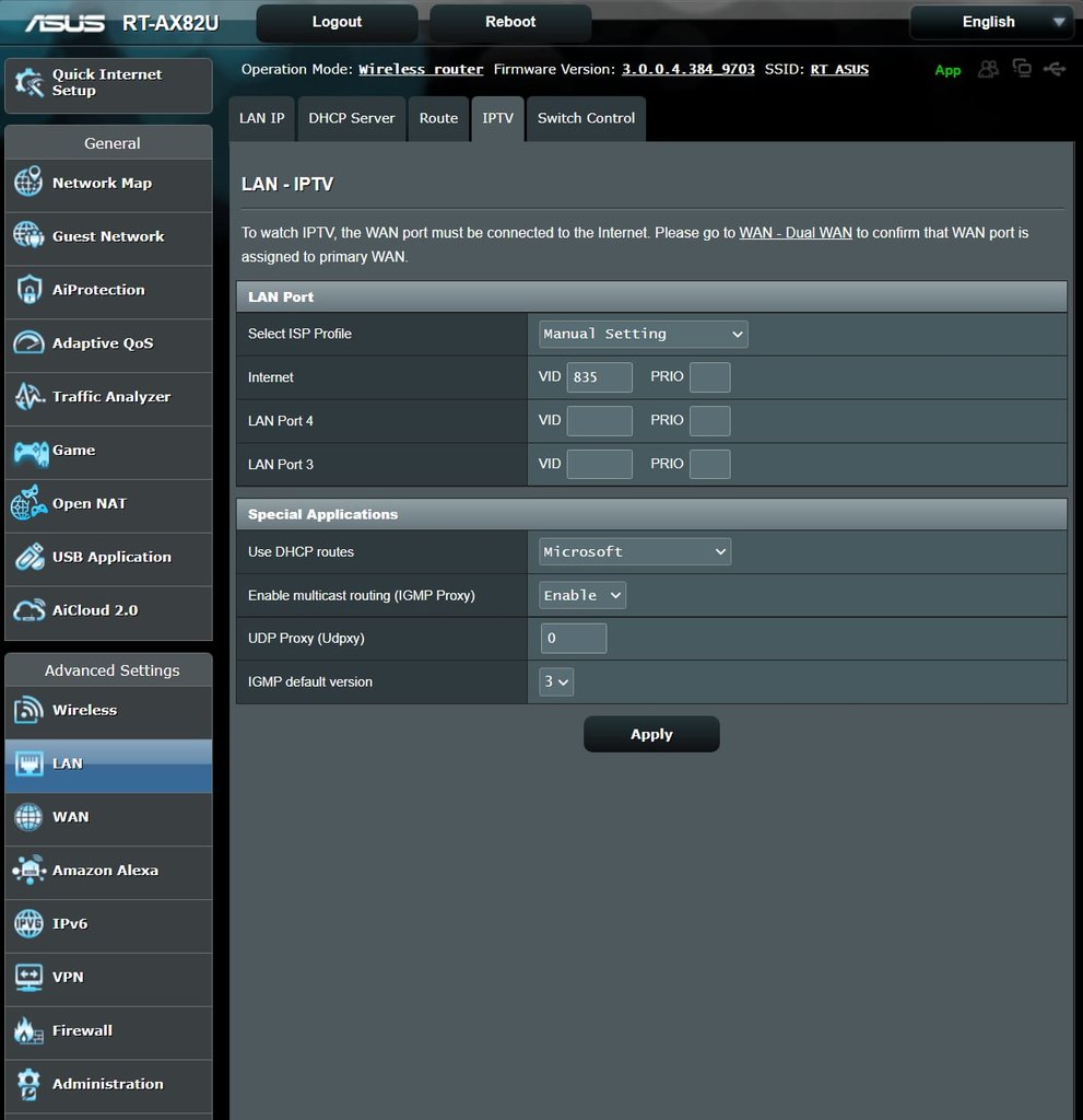

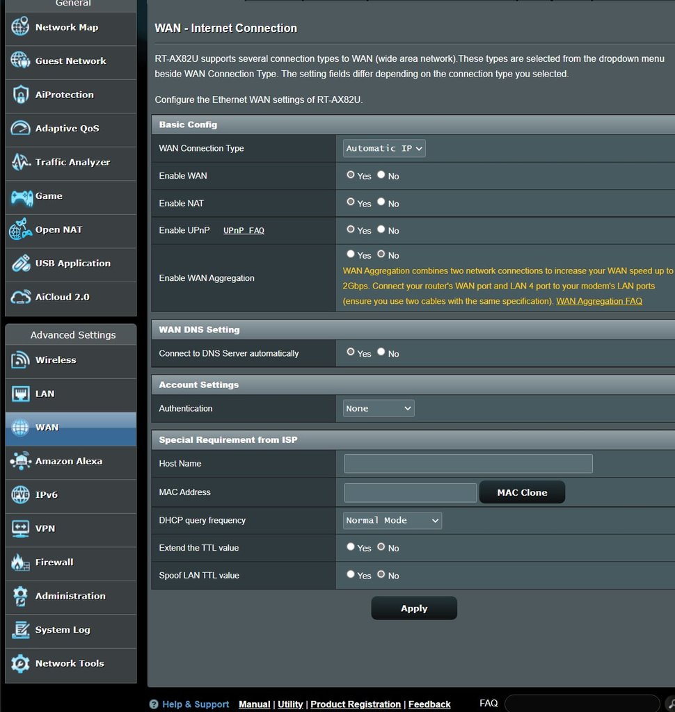

Buongiorno, ieri è arrivato il mio nuovo router ax82u di Asus e avrei bisogno di una mano per completare la configurazione. Ho inserito i dati fornitimi dal mio ISP (protocollo: IPoE, encapsulation: IEEE 802.1Q, VLAN: 835), guardando anche delle discussioni precedenti su questo forum, ma continua a darmi l'errore "your ISP's DHCP does not function properly".
Di seguito le foto con i parametri che ho modificato:
PS: non sono riuscito a trovare la voce encapsulation ma ho letto che non dovrebbe essere necessario inserirla.
