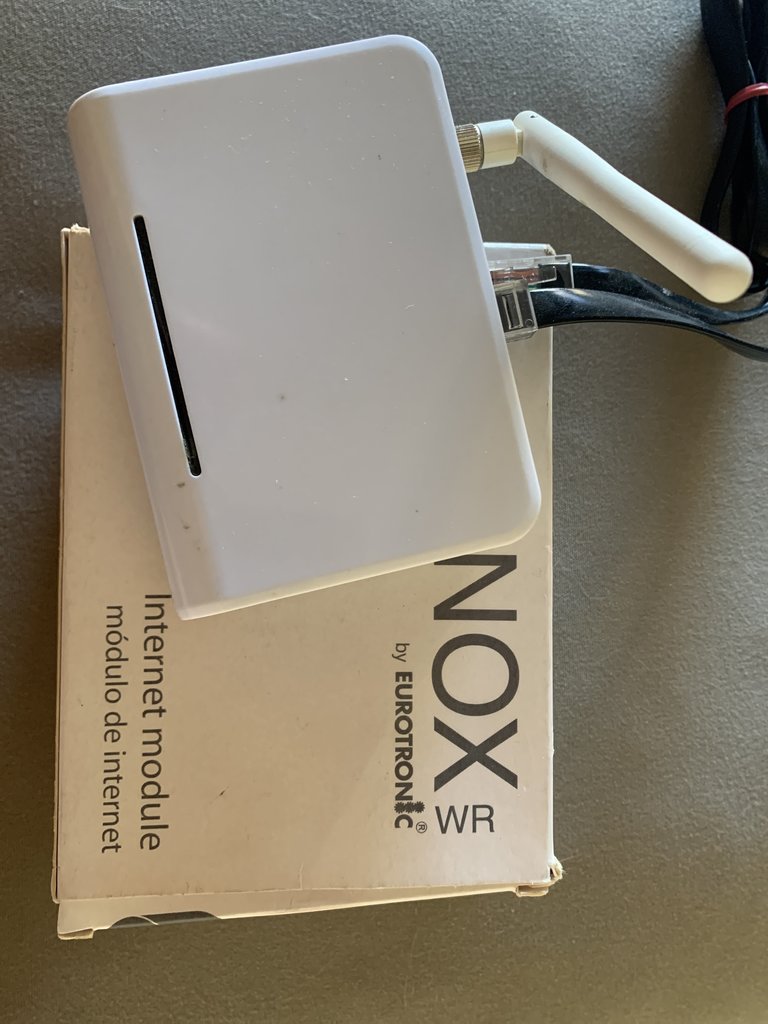

La telecamera fa parte di un pacchetto “soft domotic” che consente L installazione di sensori Telecamere,luci etc,il tutto gestito con
questo coso sotto connesso al router
Come ho detto per la 1* installazione deve essere tt collegato via cavo e parte L auto installazione dall app..

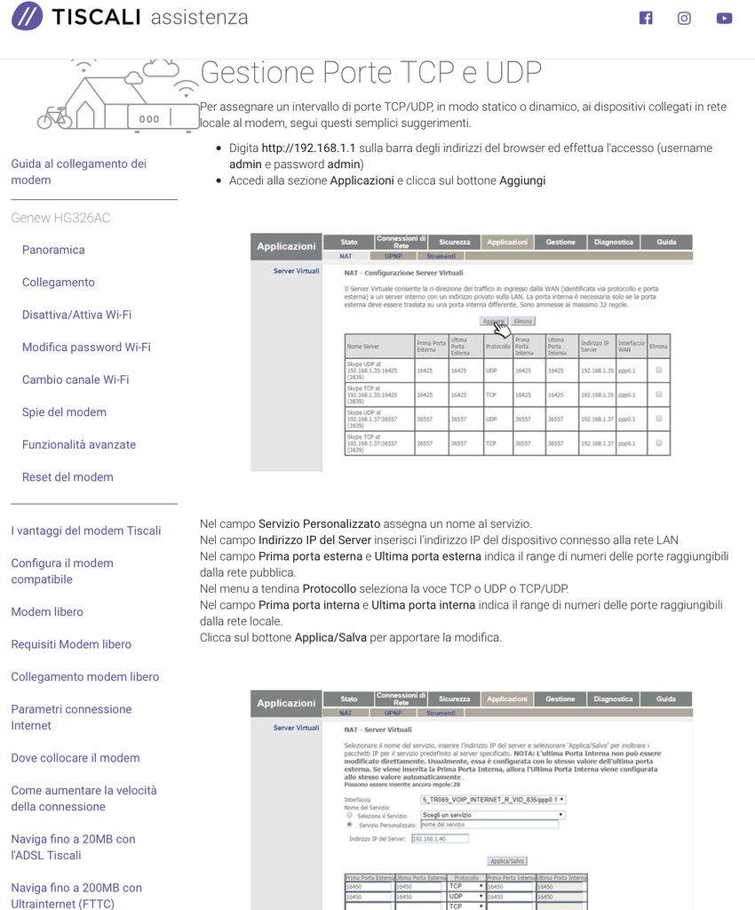

Dal sito del gestore in assistenza,per il mio modello di prodotto ho trovato una guida x aprire le porte..un po’ come si faceva ai tempi di Emule etc..
Vedi sotto:

Risultato:
“exceed the maximum allowable entry count by 5”
