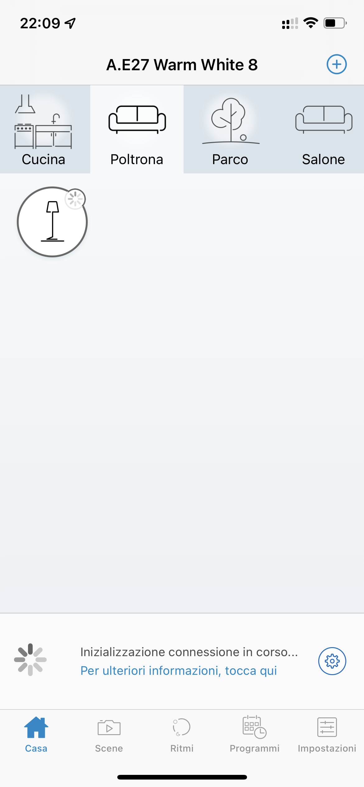

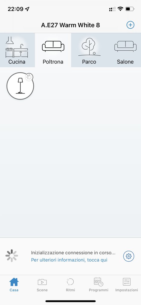

            Avevo delle lampadine demmer! Prima di queste, che andavano alla grande, oggi ci sto tribolando da ore, ho provato a cancellarle e resettarle: porto un esempio.
