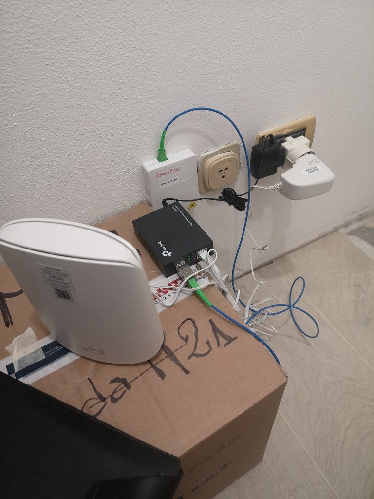

Per convertire il segnale utilizzo un Tp-Link Mc220. Deve essere abilitato da WindTre ? Il tecnico mi dice che loro hanno abilitato l'FTP e che non serve altro...al telefono il tecnico WindTre (l'unico su mille chiamate) mi ha detto
che se non comunico il seriale dell'ONT (si chiama così ?) non riuscirò mai a navigare. Voi che mi dite ?

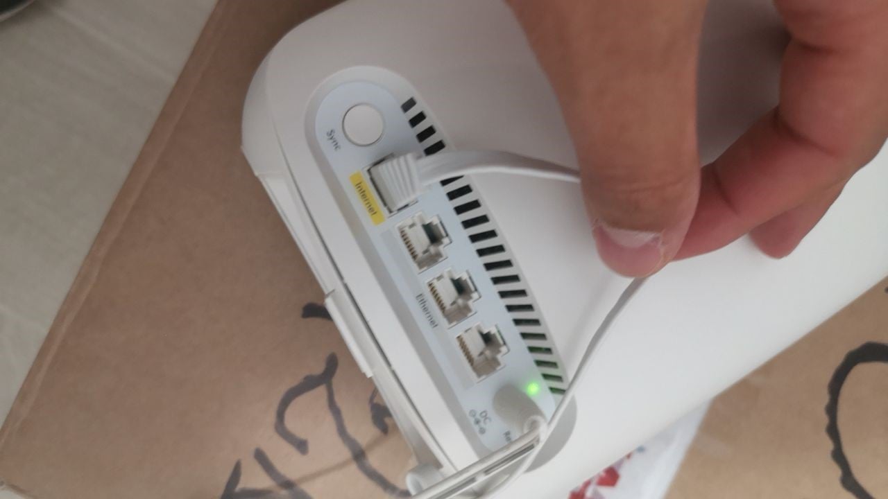

Qui sotto la foto della mia configurazione.

PS: di solito sconsigliamo i cavi piatti, specialmente per connessioni a 1Gb/s. Non sono proprio a norma.

L'ORBI Netgear non ha il collegamento diretto all'SFP e quindi ho dovuto comprare il convertitore della tplink

Se così funziona il problema non è né l'SFP né il media converter. Quest'ultimo si limita a permetterti di collegare l'SFP ad una porta Ethernet 1000base-T RJ-45, tramite una pura conversione dei segnali elettrici. A livello di connessione è totalmente trasparente. A meno che non sia guasto il media converter o il cavo, il problema è nella configurazione dell'Orbi.
