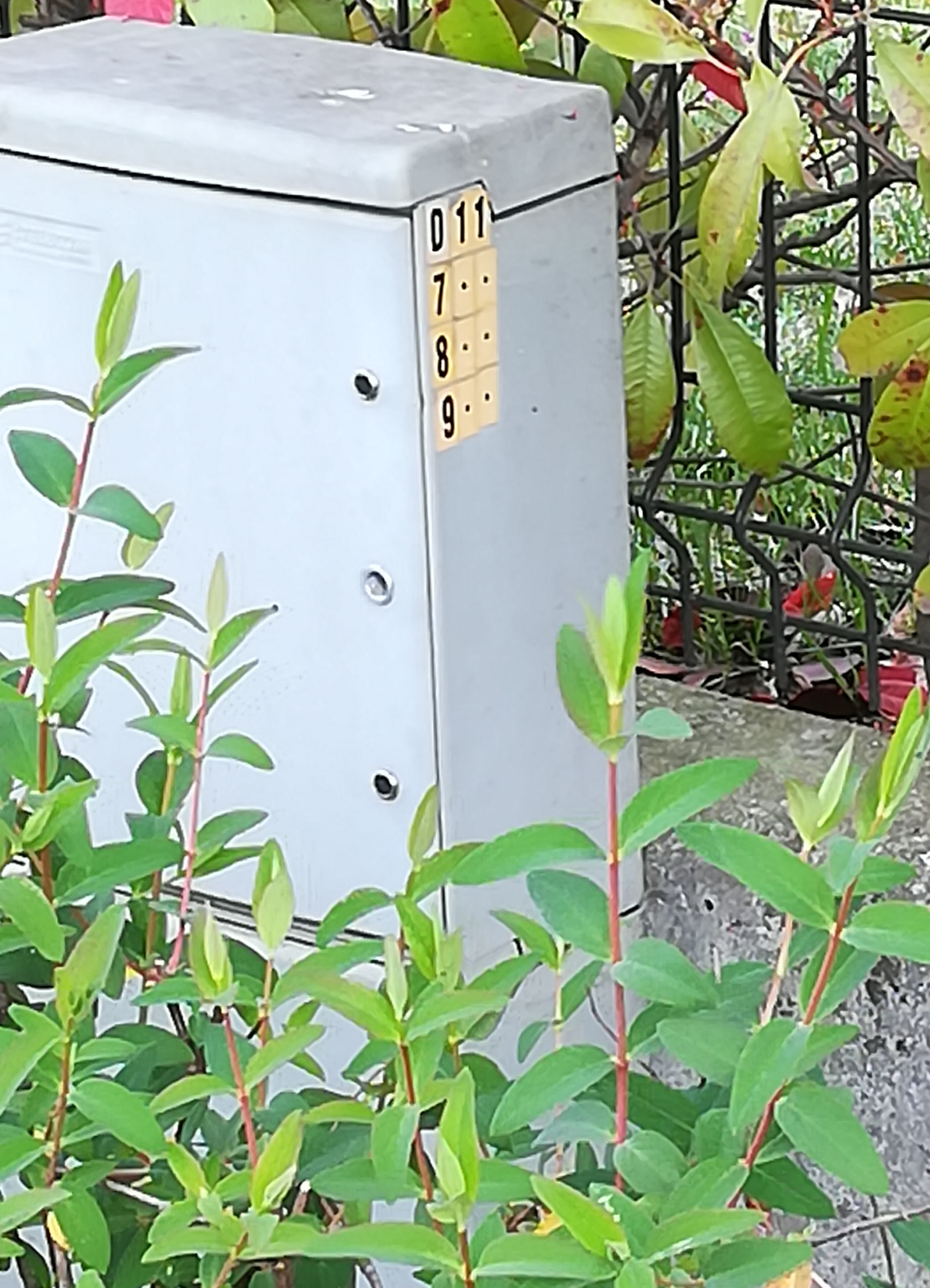

    Fai una foto ai numeri della chiostrina e si capisce subito

      Ma come è possibile ? È assurdo che facciano di questi errori. La foto della chiostrina è la seguente:
      Quindi indipendentemente dall`operatore che si sceglie se si è in rigida nessuno mai sarà in grado di
      modificare questo tipo di situazione è esatto?

        lucageo esatto, considera che il rame è sempre di tim, quindi la "strada" dell' ultimo miglio, indipendente dall' operatore, quella è
                Non è possibile, quella chiostrina conferma la rigida. Non si può fare nulla se non con una copertura FTTH
