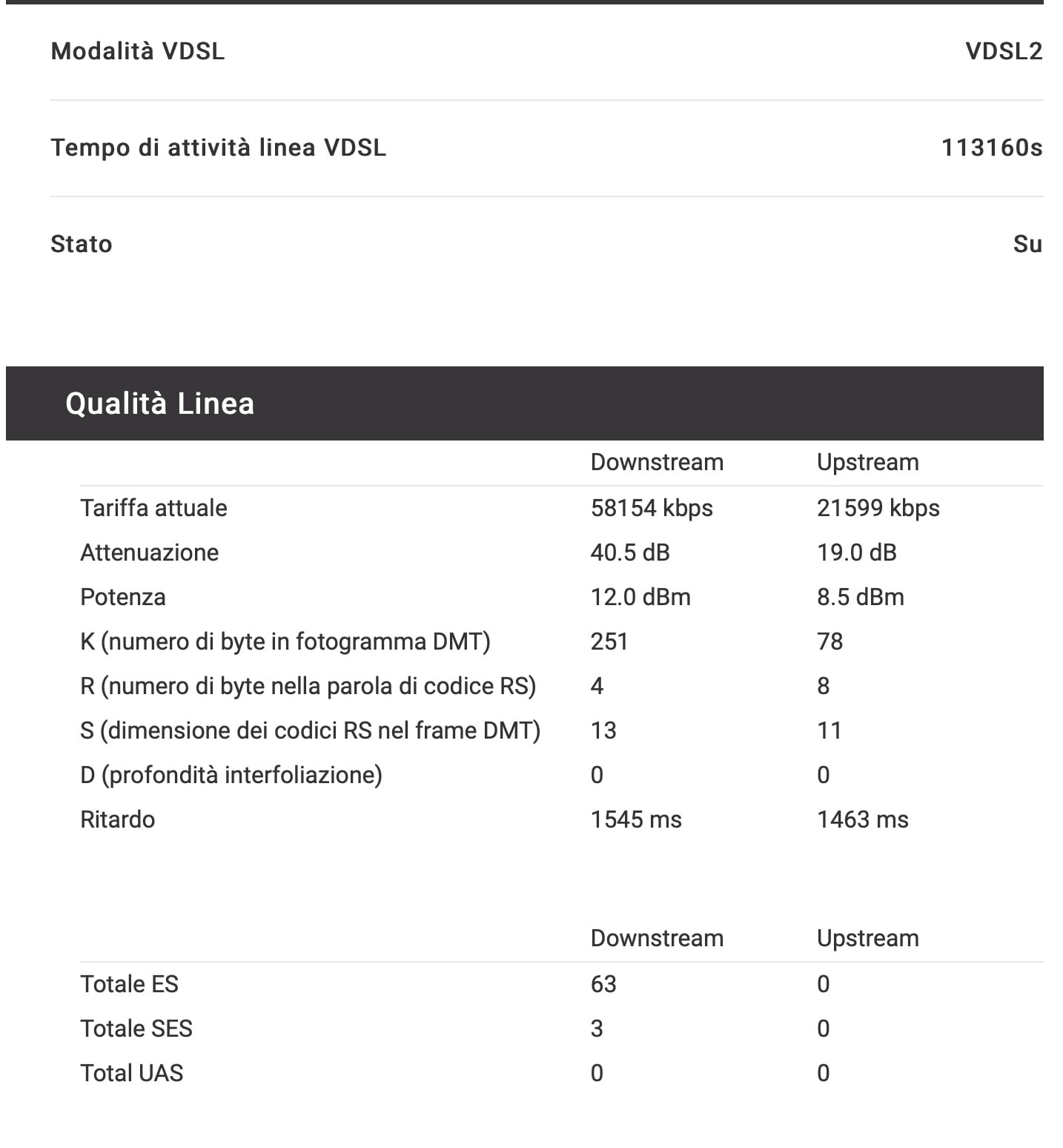

Ciao Ragazzi,
ho appena attivato da qualche giorno una nuova linea Fastweb VDSL.
Ho notato che ho un profilo a 12db c'è qualche speranza che chiamando me ne assegnino uno a 6?
in caso affermativo cosa dovrei chiedere?

    madao Prova a postare i valori della linea , ,magari sei gia al massimo con 12db
    madao Ho notato che ho un profilo a 12db c'è qualche
    Hai riavviato più volte e di seguito il modem?
    questi sono i valori letti dal Nexxt Fastweb
    e no non l'ho riavviato più volte di seguito...
      madao non ci sono tutti i dati però manca l SNR
      purtroppo quello è l'unica cosa che riesco ad ottenere dal modem Next Fastweb...
      Conosci qualche altro modo di ottenere altri dati?
        madao non saprei non uso quel modem , bisognerebbe chiedere a coloro che lo usano con Fastweb
        madao ma quindi quel 12dB lo hai letto lì nella terza riga?
          si ragazzi scusate ho preso un abbaglio... non vuol dire nulla quel valore da solo... sorry...
          madao ho un profilo a 12db
          No, quello non è SNRm ma la potenza in db.
          si si ho realizzato solo dopo il messaggio:
          di essermi confuso 🤦🏻‍♂️
