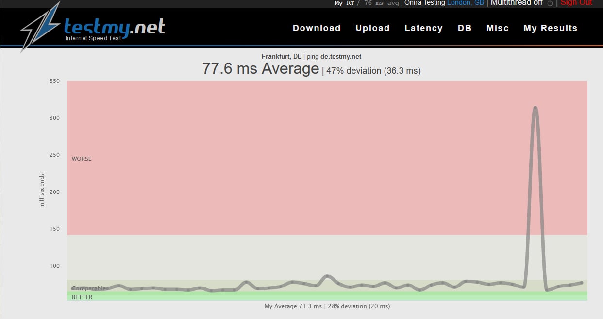

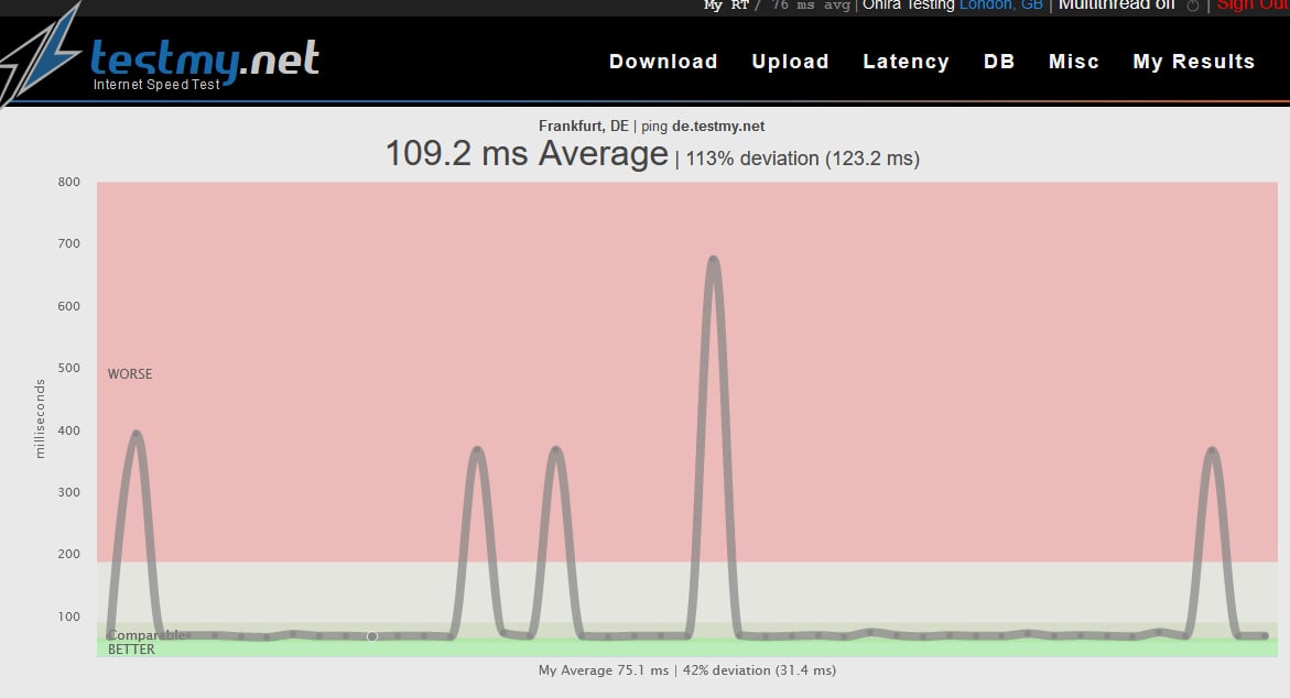

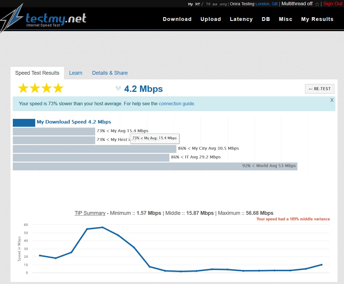

Da 2/3 settimane sto riscontrando problemi con il mio operatore, uno "locale" che si appoggia su infrastruttura TIM. In concomitanza con un guasto generale all'armadio di riferimento (non ho modo di dire che siano correlati gli eventi, ma i problemi sono iniziati subito dopo) sono riemersi dei problemi di latenza e di velocità singlethread che altre volte, con un po' di indagini, erano stati risolti, ma stavolta mi è stato detto che la linea, secondo i loro controlli, ha tutti i parametri in regola. e sinceramente non so che pesci prendere. Questi problemi, come potete vedere dagli allegati dei test fatti qualche giorno fa, riguardano spike di ping anche molto alto e velocità molto bassa in singlethread (faccio molta fatica a caricare siti pieni di immagini, ad esempio) su una connessione che nominalmente sarebbe una 100/20 e che, a fare gli speedtest classici di Ookla e quelli multithread in generale, restituisce i valori che mi aspetterei, che però ovviamente non si applicano sempre e in ogni caso.

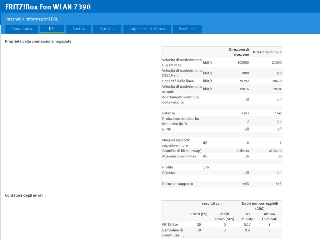

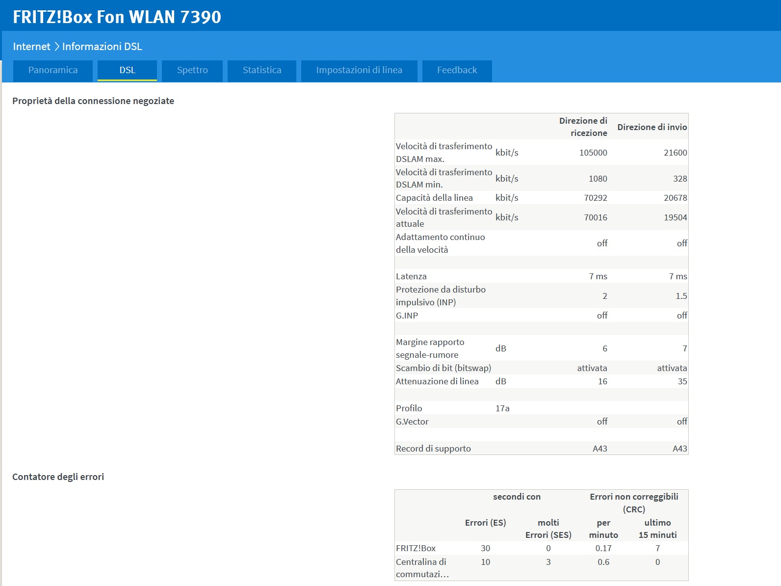

    MTR non ho idea di cosa sia; statistiche vdsl e contatori errori dovrebbero essere questa pagina del router?
      Onira Questo non è un DSLAM Tim (=l'operatore non si appoggia a Tim).

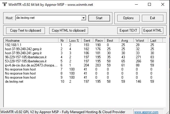

      Per l'MTR scarica WinMTR e metti l'IP o il sito su cui hai problemi.
        Hadx Se non si appoggia a Tim perché allora sono dipendenti dalla stessa in quanto a manutenzione della linea? Chiedo per capire qualcosina in più...
        L'MTR l'ho fatto sullo stesso sito su cui ho fatto il test latenza. Varrebbe la pena provare anche su server di gioco, se riesco a ritrovarne l'IP? Considerando che è la cosa che più mi risulta limitata...
          Onira hai perdita già in casa, l'MTR l'hai fatto collegandoti via cavo o Wi-Fi?
            Filippo94 25ms già al primo hop, direi Wi-Fi 🤪

              mirko991 E invece è cavo.
              Provo a sostituirlo?
                Onira Usi Powerline?
                No, sempre usato cavo fino al router e nient'altro, la presa a muro è a 2 metri dal PC...
                A questo punto inizierei a dubitare del PC direttamente, ma i lag spike li ho uguali su smartphone, agli stessi orari con la stessa intensità, testando incollato al router. Non so che dire.

                  direi che usare oggi un 7390, non è il massimo.
                  infatti non supporta pienamente il G.inp, che costringe ad un settaggio interleaved con ping maggiorato rispetto al solito.
                  la questione del G.inp potrebbe anche dipendere dal fatto di essere su un ONU di un provider minore, solo su quelli di TIM Fastweb e Vodafone lo attivano (per tutte le utenze, anche di altri provider)
                  la banda però potrebbe dipendere da un settaggio della rete del provider.
                  io prima proverei un altro modem più recente, che supporti pienamente le specifiche VDSL2 degli ultimi 6 anni (il 7390 mi pare abbia sui 10 anni).
