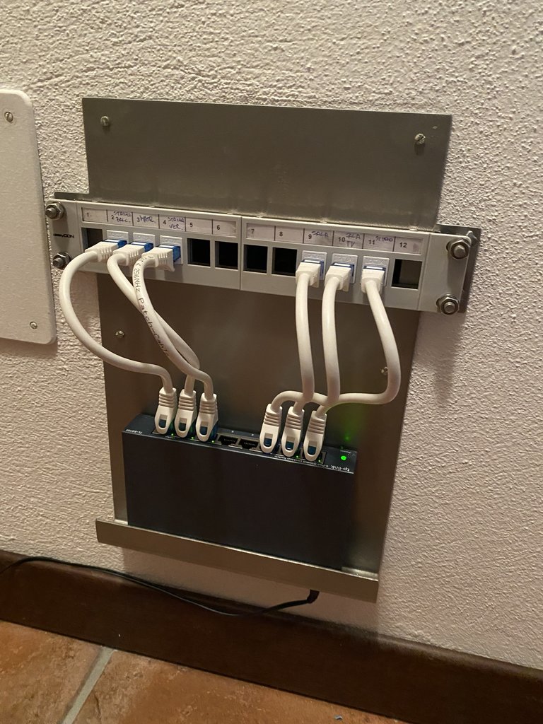

      Ciao , io avevo lo stesso problema, router in studio al piano terra e le stanze al primo piano .
      Ho provato ogni soluzione :
      -Powerline
      -ripetitori mesh ( anche 2 in serie per raggiungere ogni punto della casa)
      Ma alla fine mi sono armato di pazienza e ho tirato un cavo lan al piano di sopra, messo uno switch e tirato un cavo ogni stanza , più 2 al piano di terra .
      Ovviamente per questa soluzione devi avere delle canaline dedicato al doppino.
      Alla fine ho speso molto meno che 3 ripetitore della fritz per fare la rete mesh e col senno di poi avrei cercato di fare subito il cablaggio , risparmiando soldi ma soprattutto tempo e nervoso .

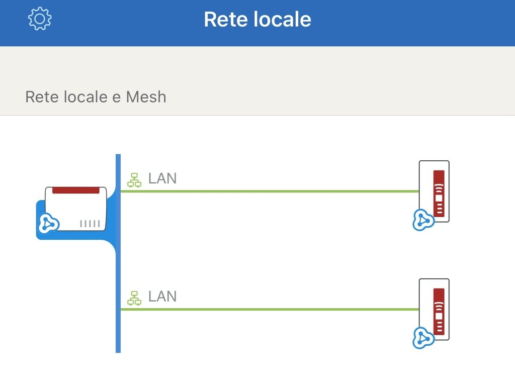

            limonepro per configurare la rete mesh il procedimento è semplicissimo , devi provare un po’ di punti per trovare la distanza ottimale. Il primo ripetitore era posizionato in sala, la stanza adiacente a dove posizionato il router, mai una disconnessione e collegamenti stabilissimi, a livello di mb/sec ha perso relativamente poco , circa 25/30mb su 150.
            Il secondo era posizionato nella stanza sopra al router , circa 3 mette e mezzo con in mezzo solo la soletta , 5ghz già non agganciava però con la 2.4 viaggiava abbastanza bene.
            Dipende molto dalla casa , io abito in una casa di inizio 2000, muri e solette molto spesse e “dense”.
            Ora sono posizionato nella parte opposto di casa rispetto al router in lan e collegandomi alla rete Wi-Fi del ripetitore aggancio 140mb/s.
            Personalmente mi trovo molto bene con questi ripetitori 1750, ho anche in 3000 però mi sembra meno prestante anche se dovrebbe essere migliore .
