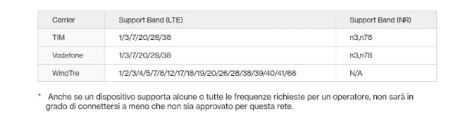

Candela Oltre a questo oneplus non supporta (mancanza di certificazione) il 5g in Italia ad eccezione della sola B78 con tim e Vodafone
Oneplus 9 supporta il 5G Windtre (e forse anche il VoLTE) e Oneplus 8T come detto sopra supporta il 5G iliad, quindi non è completamente vero quello che dici. Poi le cose cambiano velocemente, quindi magari il 5g di questi due operatori lo supporta anche qualche altro oneplus.
E per essere precisi è abilitato anche il DSS N3 per tim e vodafone, anche se apparentemente nessuno di questi due operatori la usa (Vodafone usa la N1)
Però questo riguarda solo i oneplus qualcomm, per quelli mediatek non so dirti nulla perché non so capire cosa hanno abilitato guardando il firmware
(ovviamente se i produttori danno informazioni non accurate non è colpa tua)

        LoryLory Poi che il 9/9pro sia certificato onestamente non lo so
        Ma parlare di certificazione è un po' eccessivo, in pratica per qualche motivo (si dice pressioni di alcuni "fan") oneplus ha inserito il supporto al 5G WindTre su oneplus 9, questo è quello che si vede nella policy:
           <rf_band_list name="it_windtre_specified_bands">
              <gw_bands base="hardware" />
              <lte_bands base="none"> <include> 0 2 6 19 37 </include> </lte_bands>
              <nr5g_sa_bands base="none"/>
              <nr5g_nsa_bands base="none"> <include> 0 2 6 37 76 77 </include> </nr5g_nsa_bands>
              <tds_bands base="none" />
            </rf_band_list>
        (Mentre per iliad da quello che ho letto qui e carpito da altrove, dovrebbe arrivare a breve su un po' tutti i oneplus)
        Ma queste configurazioni non richiedono alcun tipo di Test o certificazione, gli ingegneri Oneplus possono scrivere letteralmente quello che vogliono, anche "cavolate" come la B32 in upload, 4CA e 5CA non supportato da TIM e Vodafone, B20 non supportata da iliad ecc.. Il tutto dipende dalla loro volontà.

          handymenny Mai capito onestamente il perché debbano esserci tali restrizioni... posso capire se il progettista per dire non realizza/collega l'antenna/frontend per una determinata banda e allora la si esclude dalle radio, ma avere hardware capace di agganciare tutte le bande worldwide e andare a limitarlo palesemente su una lista redatta più o meno lanciando i dadi non ha senso.
          E non credo a questo punto c'entrino nemmeno tanto condizioni di omologazione o quant'altro, dato che le liste vengono variate con un aggiornamento software (e come possono applicarle a terminali che non sarebbero certificati per lavorare in tali bande?) e perché alla fine cosa cambia certificare un terminale con solo B1/B3/B7 e non anche per dire la B20? Una spunta su una casella di un modulo?
            [cancellato] E non credo a questo punto c'entrino nemmeno tanto condizioni di omologazione o quant'altro
            Ci sono anche policy (software) di quel tipo, solitamente solo per la FCC e per il mercato cinese. Che sono molto schizzinosi a riguardo. E la FCC richiede la ri-omologazione anche per questi cambiamenti software
            [cancellato] Mai capito onestamente il perché debbano esserci tali restrizioni...
            È un discorso al quanto complesso, io la verità non la so, però posso dirti quali credo siano i motivi principali:
            • Perché i produttori di modem gli danno la possibilità di farlo (Qualcomm prima fra tutte)
            • Ritengono che alcune features (es. 5G, DSS, NR-CA, SA) siano troppo sperimentali (a volte è lo stesso produttore del modem a definirle Trial), da abilitare senza che l'operatore se ne assuma la responsabilità
            • Non vogliono abilitare bande, combinazioni o features che non sono state pienamente testate (es. operatore lancia L900 2 anni dopo l'uscita del tel, quel tel probabilmente non lo supporterà mai)
            • Un dispositivo con meno bande abilitate potrebbe essere più efficiente nella cell selection (avendo meno spettro da analizzare)
            • Le combinazioni di bande, sia 4G che 5G potrebbero essere troppe. In pratica il dispositivo deve informare la rete delle combinazioni supportate e queste potrebbero essere più di quelle che possono essere inviate o processate dalla rete. Questo è il punto più complesso e importante, l'ho sintetizzato molto, ma si può dire che c'è stata poca lungimiranza da parte degli attori coinvolti.
            In tutto questo ci sono produttori come Xiaomi, che fatta eccezione per le features sperimentali (DSS, NR-CA, SA) e per l'operatore WindTre, in occidente non hanno regole. Eppure sembrano funzionare, in italia, senza problemi. Ma c'è da dire che non sono tra quelli che supportano più combinazioni e che per farli funzionare al meglio, c'è stato bisogno di "ammodernare" le reti italiane

                        cristopher99 vediamo però sul Nord 2, da scheda tecnica supporta qualsiasi banca 4g e 5g..
                        Resta da capire appunto le aggregazioni....
                          Camel90 da scheda tecnica supporta qualsiasi banca 4g e 5g..
                          Così come Oneplus 8/8Pro/9/9Pro (per l'Italia) le limitazioni per iliad/W3 ci son sempre state lato 5G
                          Eppure TIM/VF il 5G lo hanno e appunto va, guess why (a parte il DSS VF perché hanno cannato la banda DSS loro, ossia N1 invece di N3)
                            cristopher99 parte il DSS VF perché hanno cannato la banda DSS loro, ossia N1 invece di N3)
                            Volevi dire n3 invece di n1...
                            Comunque si anche sul nord 2
