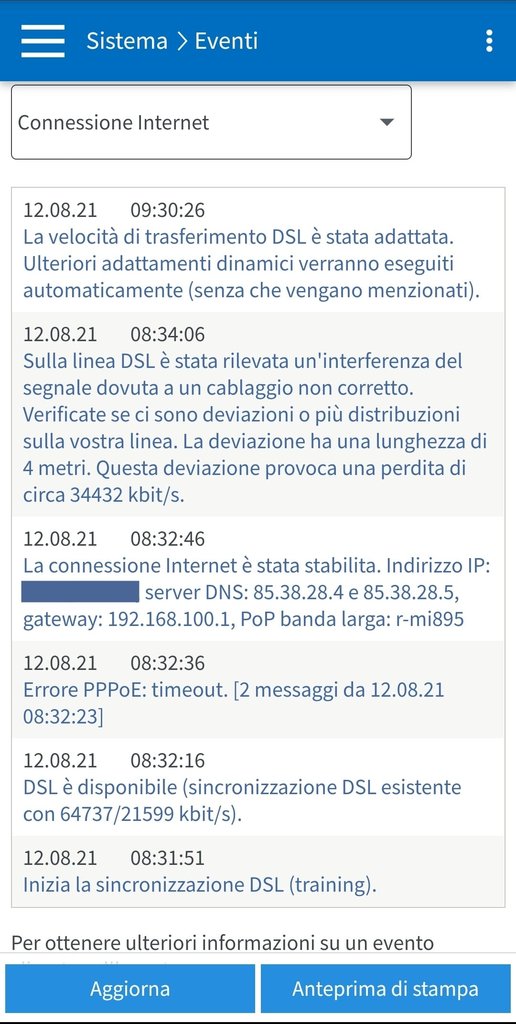

Ho da poco installato il Fritz!Box 7530 ed ho notato che nella sezione EVENTI si presenta questo avviso:
"Sulla linea DSL è stata rilevata un'interferenza del segnale dovuta a un cablaggio non corretto. Verificate se ci sono deviazioni o più distribuzioni sulla vostra linea. La deviazione ha una lunghezza di 4 metri. Questa deviazione provoca una perdita di circa 34432 kbit/s."
Volevo chiedere, questa interferenza è colpa del mio impianto oppure quello di Telecom?

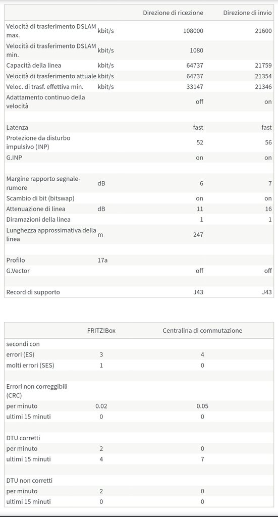

Vi allego i dati della mia linea, spero qualcuno mi possa aiutare.
Grazie.
I dati si riferiscono alla linea funzionante da 13h senza disconnessioni.
Lunghezza approssimativa della linea
I dati su FiberMap indicano 132mt, ma non so se si riferiscono alla stessa cosa.
Adattamento continuo della velocità
Di solito è OFF sia in Download che Upload.
Margine rapporto segnale-rumore
Di solito è fisso a 6dB sia in Download che in Upload.
Vi allego anche gli ultimi eventi registrati di questa connessione.

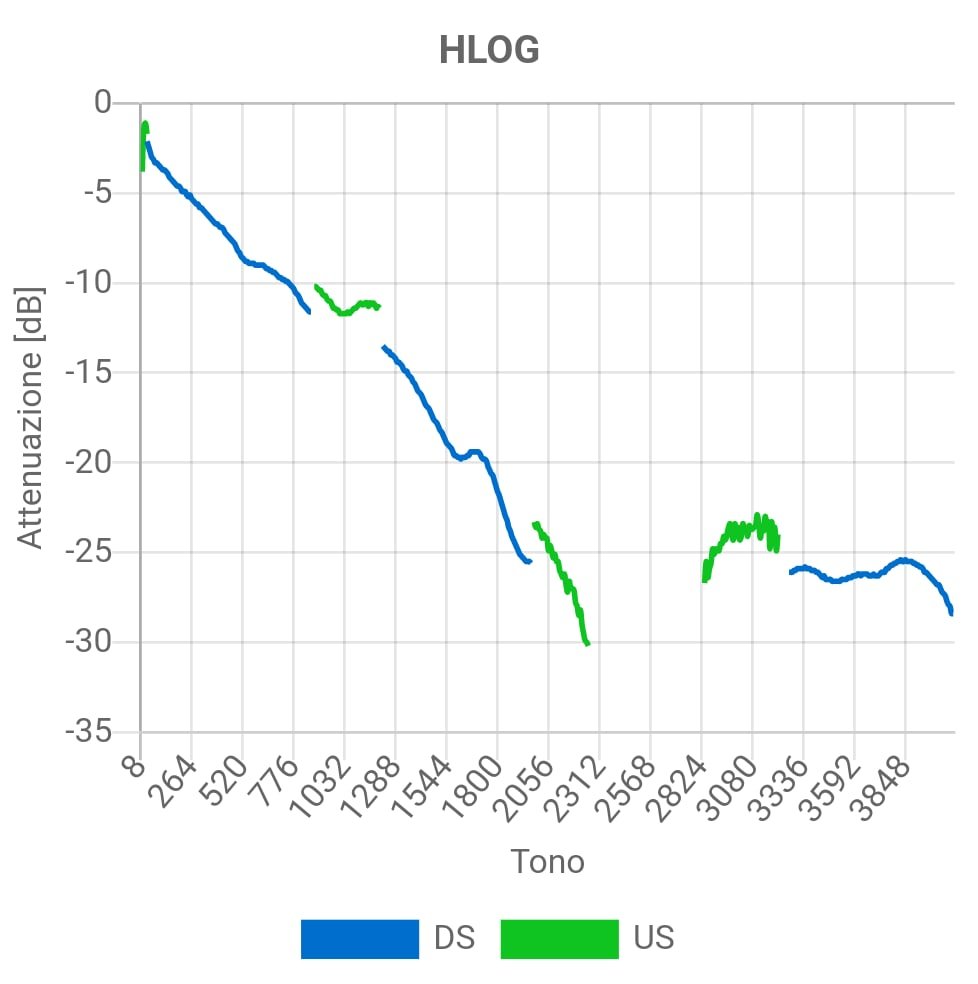

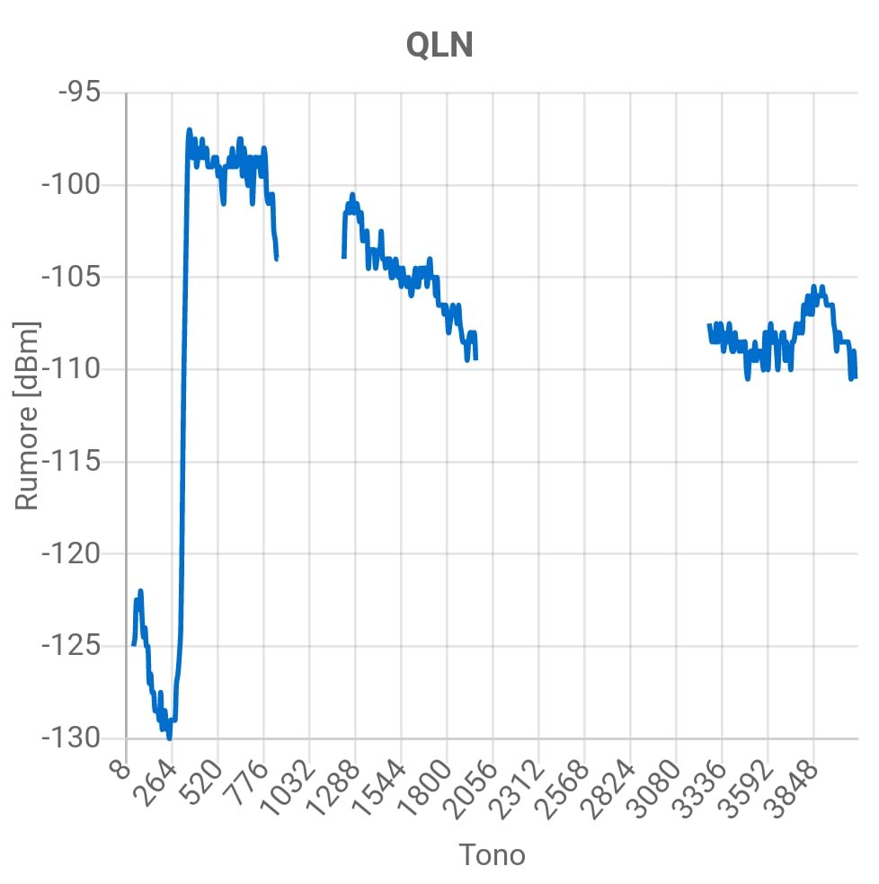

Ed anche i grafici HLog e QLN già che ci siamo... 😅
