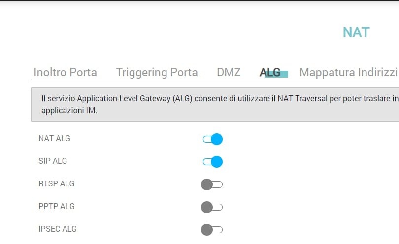

          bebo Con WindTre molto probabilmente sei sotto NAT e con il voip da problemi.
          Io vedo questo di relativo al NAT ma non saprei cosa modificare al caso...

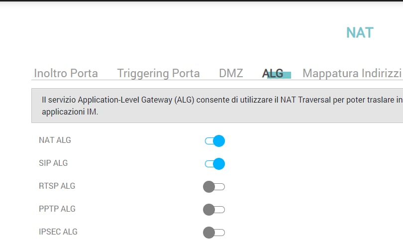

                  bebo qui disabilita SIP ALG
                  Prova e dovrebbe funzionare, il VoIP Windtre si comporta bene anche dietro NAT
                  • bebo ha risposto a questo messaggio
                    gandalf2016 Super! Disabilitandolo si sente. Ora vedo di capire perché quando rispondo in realtà mi mette giù ma magari è l'app desktop configurata male in qualcosa, grazie!
