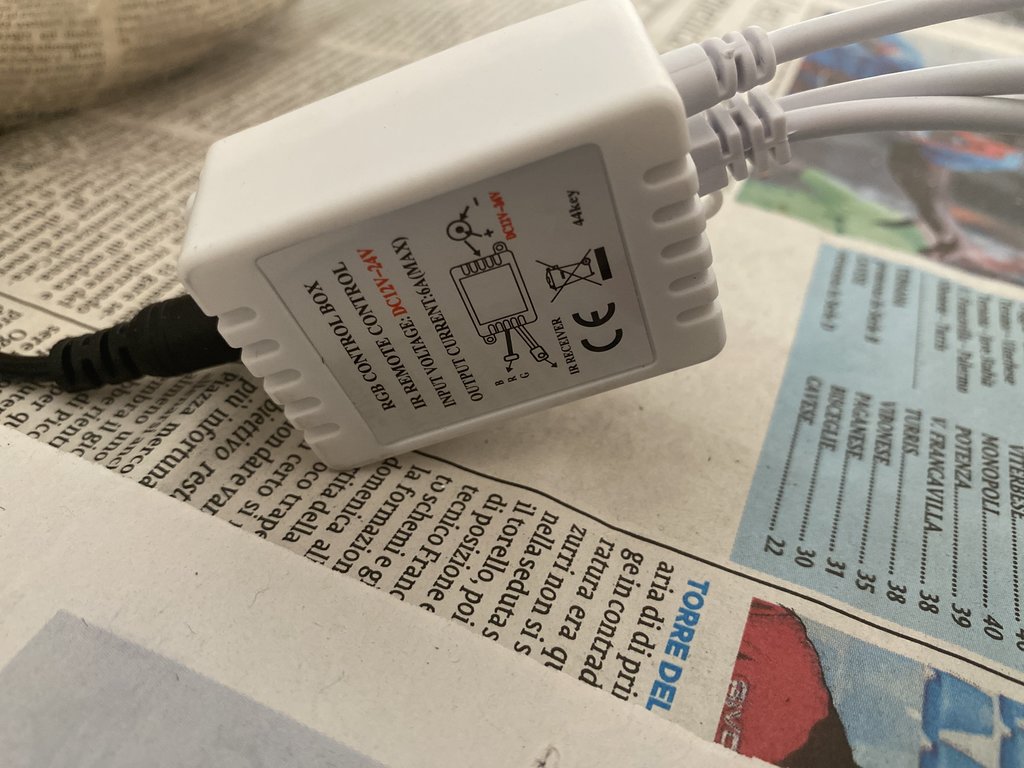

L’alimentatore ha input di 100/240V e output di 12V e 2A.

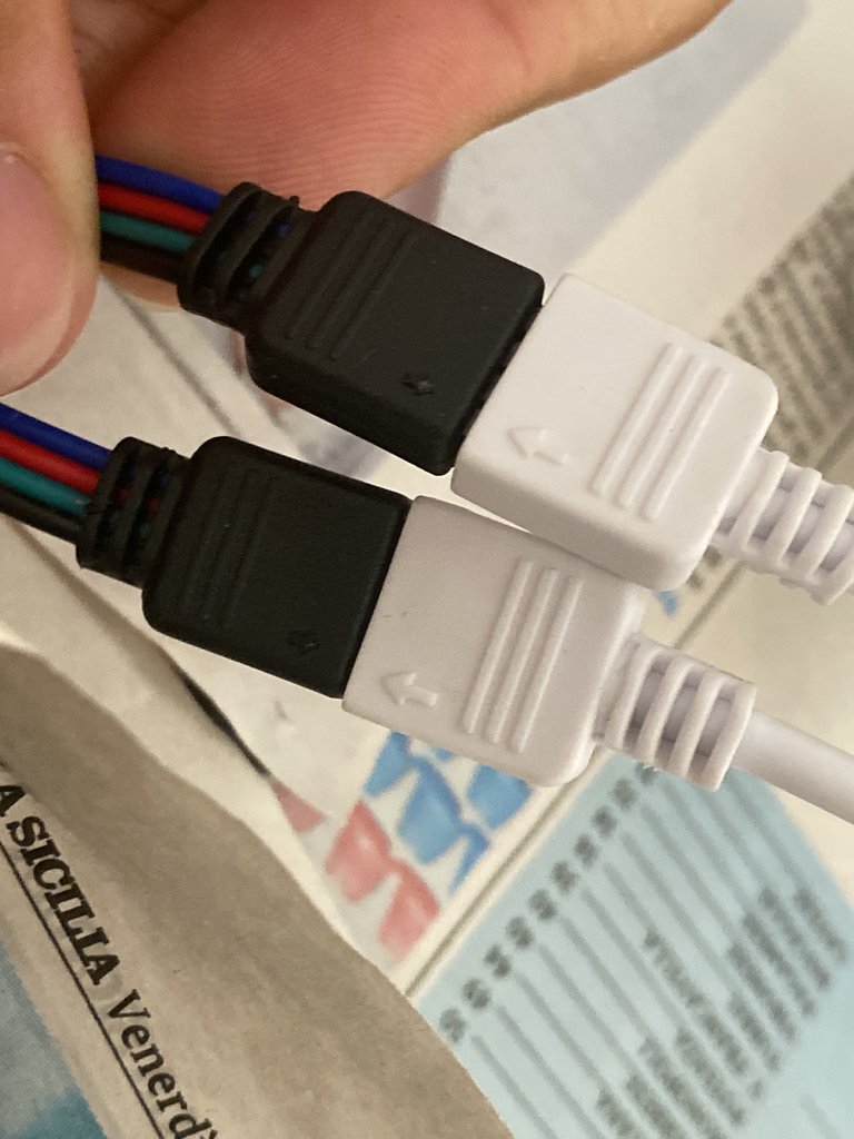

Al controller box (quello bianco allegato in foto) si possono collegare due strisce Led (io ne ho collegate 2 da 2,5m ciascuna).

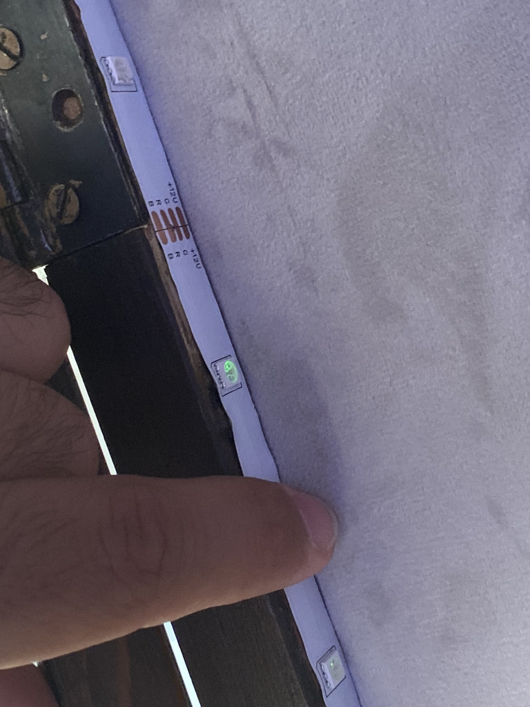

Una striscia si accende e cambia colore regolarmente. L’altra no, cioè gli arriva la corrente perché se tocco i vari punti g, b ed r, il frammento interessato, si illumina tenuemente di verde, blu e rosso rispettivamente, e si spegne una volta che stacco il dito…

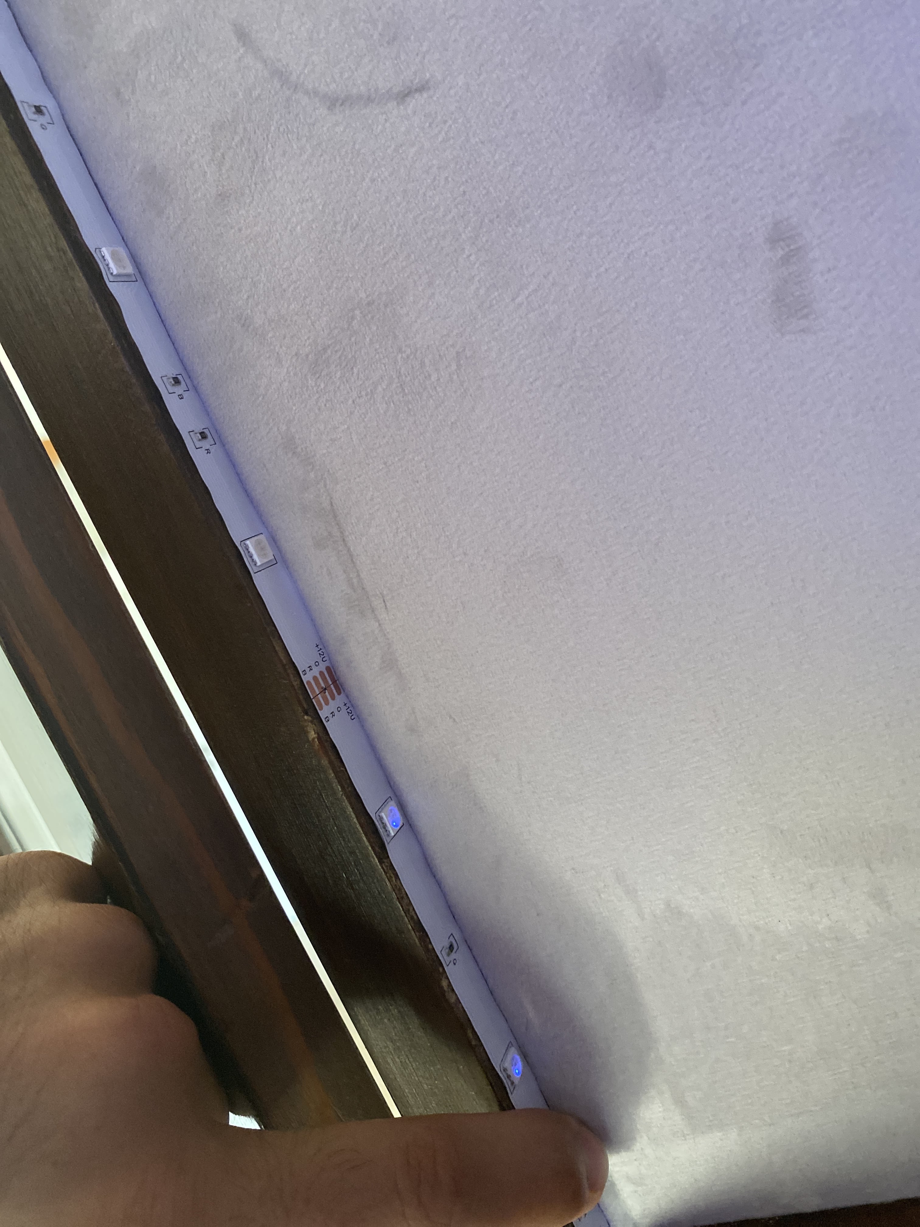

Allego le varie foto di quel che succede se Tocco la striscia led non funzionante (mentre quindi l’altra funziona regolarmente)

      QRDG una funziona regolarmente, cambia colore e tutto il resto.
      L’altra (quella di cui parlo) non si accende, non cambia colore né niente, l’unico “feedback” che da è che se tocco il puntino G ad esempio, i led i quel frammento si illuminano tenuemente di verde, come si vede dalla foto.
      Stessa cosa se tocco B di blu o R di rosso, e in qualunque punto della striscia.
      Appena allontano il dito di nuovo torna totalmente spenta.. non so se mi sono spiegato

          2 ampere sono sufficienti per quella striscia? Quanto assorbe al metro?
          il tuo alimentatore è da 24w mi sembra poco per 5 metri di striscia a led
          se come ti ha chiesto Filippo94 sai l'assorbimento al metro poi calcolare che alimentatore ti serve
          Come fa notare maxx3 c'è qualcosa che non va a livello di valori elettrici.
          La maggior parte delle strisce RGB sono tra i 14 e i 22W al metro.
          2 x 2,5 x 14 = 70W... al minimo.
          Il tuo alimentatore di partenza è da almeno 70 W ?
          Per controllare 5 metri di striscia devi partire con un'alimentatore da 24V perchè con i 12V arrivi alla capacità massima del controller (6A) e non è cosa buona.
