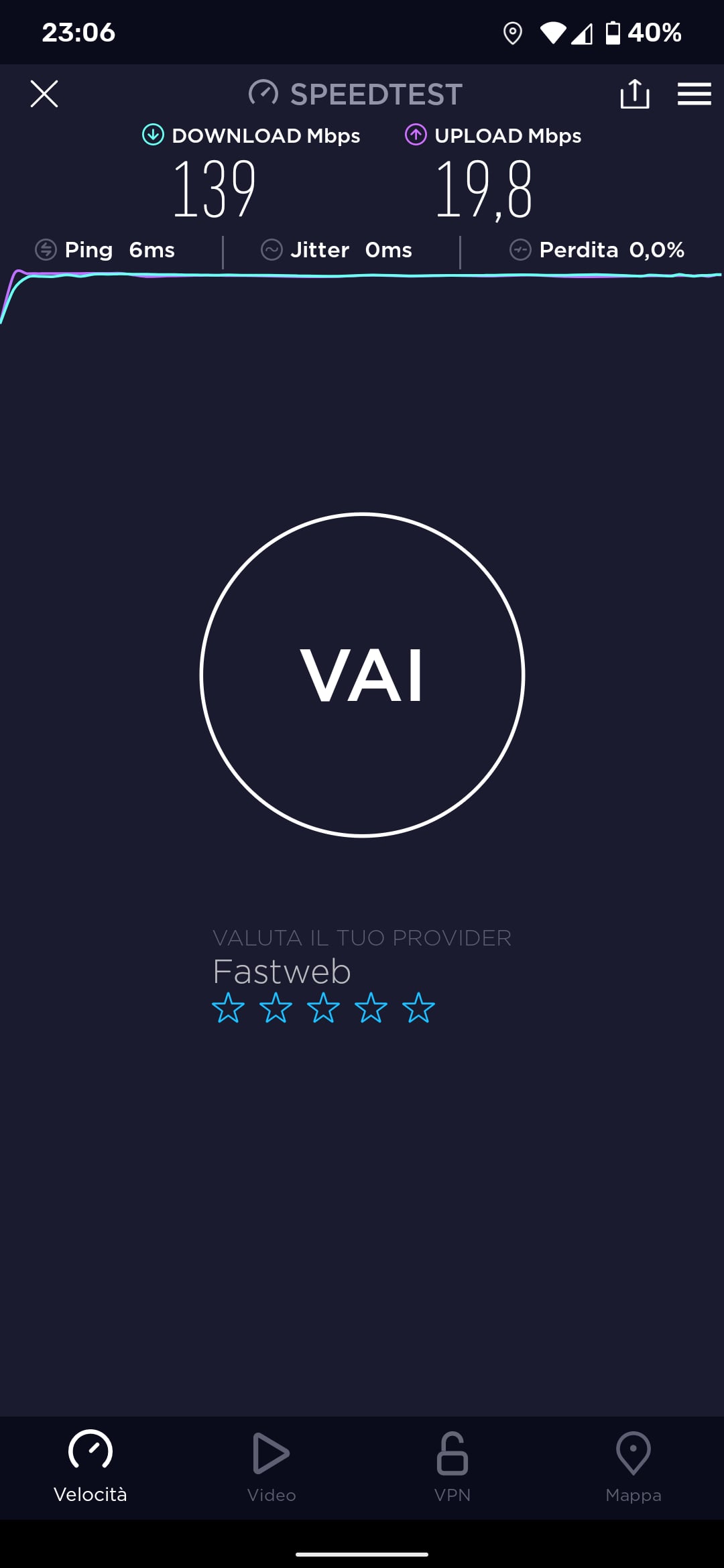

Per adesso in casa ho il modem Fastweb (il fastgate) collegato lì vicino alla presa vdsl. Subito vicino, direttamente ad una presa elettrica ho collegato uno dei due Powerline TP-Link tramite ethernet al modem. A circa 9 metri si trova il secondo Powerline, alimentato però da una tripla e connesso al vecchio modem Tim, lo Smart modem plus. Telefono connesso al fastgate tramite speedtest tocca i 145Mbps circa, mentre allo Smart modem plus arriva a malapena ai 70mbps. Nel momento in cui accendo il PC, collegato alla ciabatta che occupa l'altro spazio della tripla la connessione cala di colpo e anche tramite cavo non riesco a raggiungere più di 40/45 Mbps. Quale potrebbe essere il problema? Consigli? Faccio ancora in tempo a restituire i Powerline al Mediaworld, ma avendoli acquistati il 28/7 non mi rimane molto tempo.

                Cioè in wifi raggiungi i 70 mbps, mentre con il cavo collegato al PC 45?
                  Camel90 no, quando accendo il PC che prende corrente da una presa vicina a quella del Powerline (non la stessa) cala di colpo. Se volessi fare passare un cavo ethernet posso farlo passare insieme a quelli della corrente?

                      Alla fine il cavo è davvero la soluzione migliore.
                      20m di cavo cat7 su Amazon in offerta lampo 13€. Non si nota praticamente differenza tra questo modem e il fastgate.
