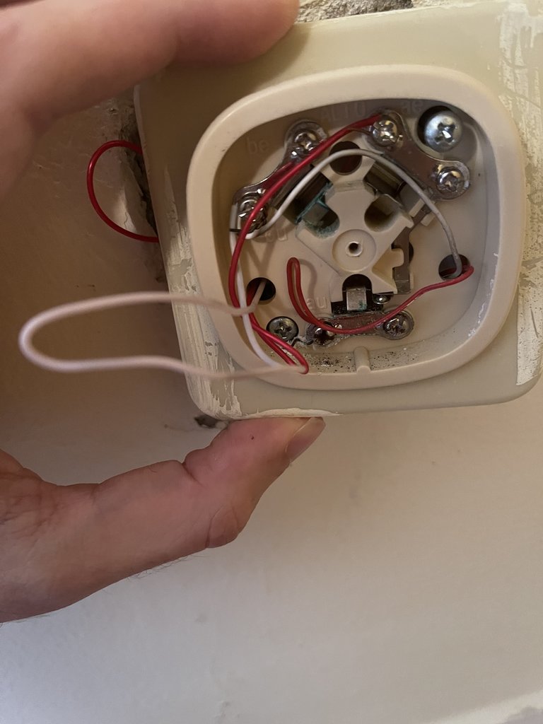

Non capisco come cavolo abbiano collegato la presa principale (allego foto)
Attualmente raggiungo 53/3,7, e il fritz mi dice che ho una derivata che mi fa perdere circa 12 mega.
La derivata è di 9 metri.
Se seguo gli schemi presenti in rete, non tornano i colori (sembrano invertiti sulla mia presa), ed inoltre pare che hanno portato entrambi i cavi bianchi su BU, quando uno sarebbe dovuto essere su BE.
Prima di fare confusione, vorrei una mano.
Anche perché non ho ben capito quale delle coppie è quella che viene dall’esterno, o almeno non ne sono sicuro al 100%, visti queste “errori” di cablaggio.
