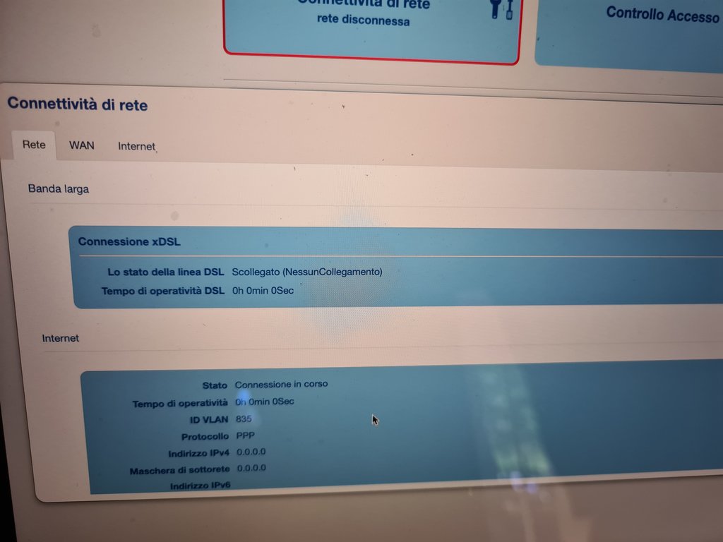

La linea, sicuramente per motivi tecnici, ha purtroppo un problema.
Si tratta di un nuovo impianto, sia per quel che riguarda la casa che per quel che riguarda i cavi telecom: sono stati passati 200/250 mt circa di cavo dal box fino alla casa per via aerea, quindi il rame è nuovo.
In casa il cavo arriva direttamente e finisce nell'unica presa per fttc installata dai tecnici.
Sulla carta sarrbbe la linea perfetta, in pratica invece è un film horror 🤣

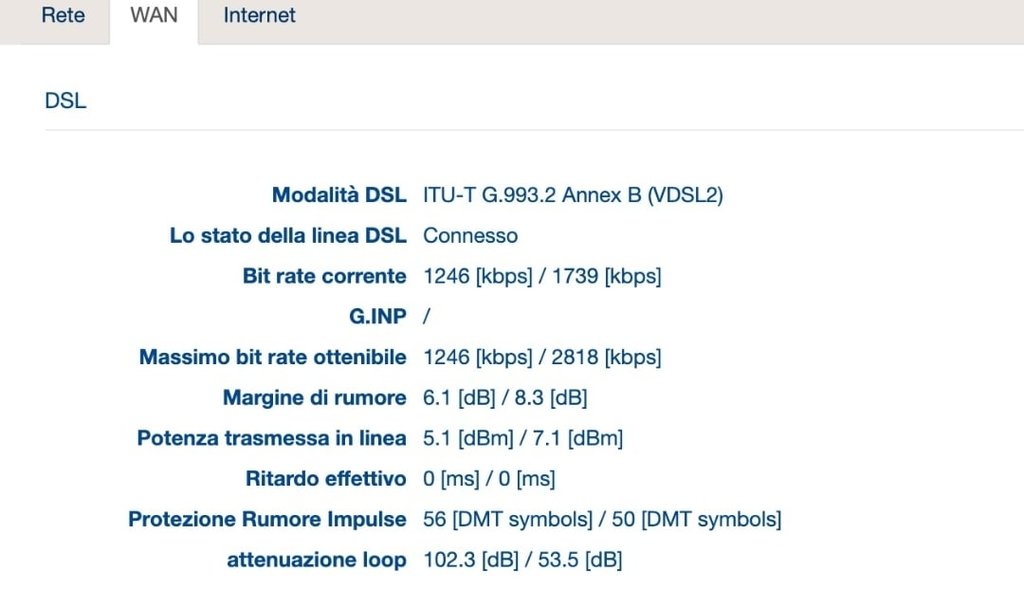

Ho un piccolo problema come si evince dalle foto

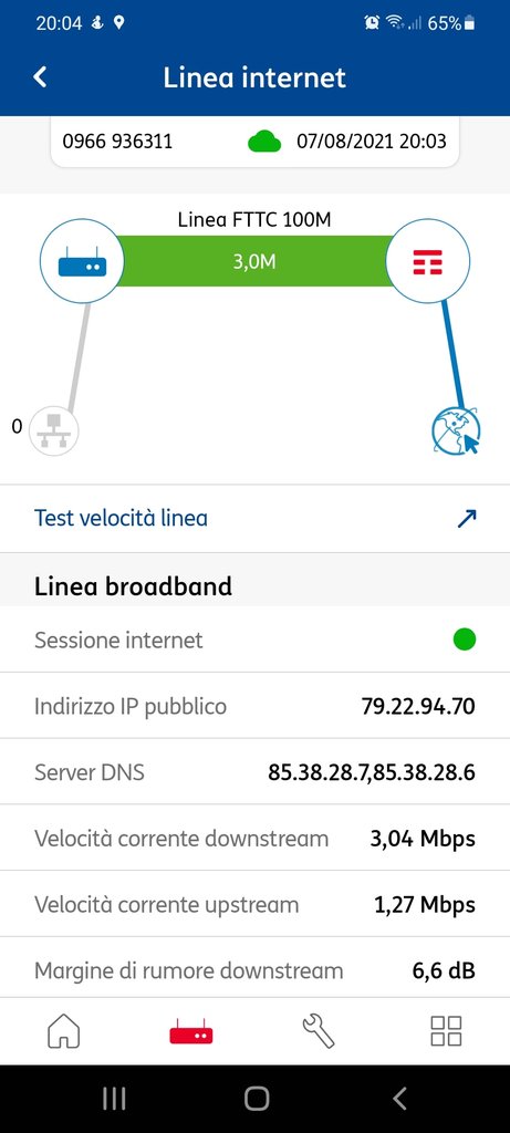

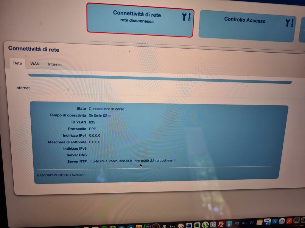

In più, ho collegato il modem alle 16 circa e si è connesso a internet alle 20 circa, ho riavviato il modem e per due ore non ha più agganciato il segnale.
Ovviamente così è non utilizzabile.

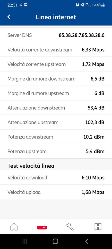

Ho cambiato 3 modem ma in due giorni ho avuto linea per circa 15 minuti in totale
Max velocità raggiunta 6 mbit, minore 2 mbit.
