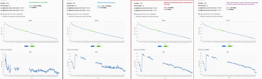

albemerli hai una linea analoga alla mia come distanza e come HLOG, io sono poco più distante (rileva 369 metri invece dei tuoi 330 metri) e ho avuto la medesima esperienza iniziale di portante piena sia a 100 che a 200, durata purtroppo solo qualche mese...adesso hai "0 diafonia" e bisogna vedere quanto dura a seguito di nuove attivazioni...io mi sono ritrovato a periodi in cui perdevo di colpo 30Mbps di portante
per farti un'esempio pratico di quel che mi è successo nel tempo con la semplice diafonia:
ora sono tornato su livelli di diafonia poco migliori di febbraio osservando il grafico QLN , a seguito di un intervento tecnico e infatti sono ritornato sui 145Mbps.
Se vuoi un consiglio, non ti ci fasciare troppo la testa, alla fine fino a 120-130Mbps l'esperienza è molto simile ad avere la 200 piena o quasi nel 90% dei casi, basta non star a guardare quanti minuti ci metti in più o meno sui download di grandi dimensioni e vivi sereno
