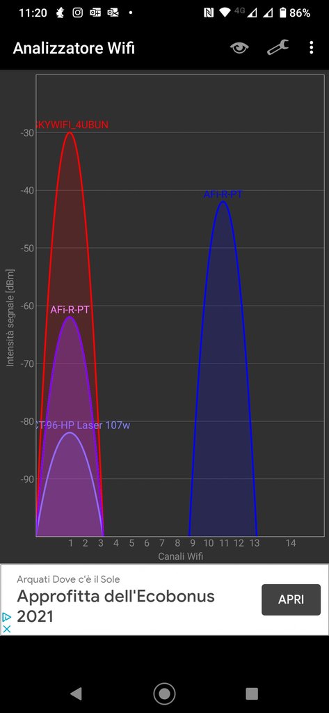

Questa la situazione al primo piano di fianco ai due AP (U6-Lite e Skywifi), l'altro su canale 1 è l'UDM del piano sotto.

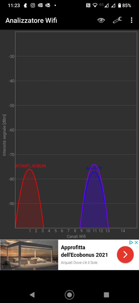

Se mi sposto in camera, dove il segnale deve attraversare un paio di muri, il segnale c'è ma in alcune circostanze si disconnette (es. se prendo il cellulare e inavvertitamente copro un po' le antenne con le mani)

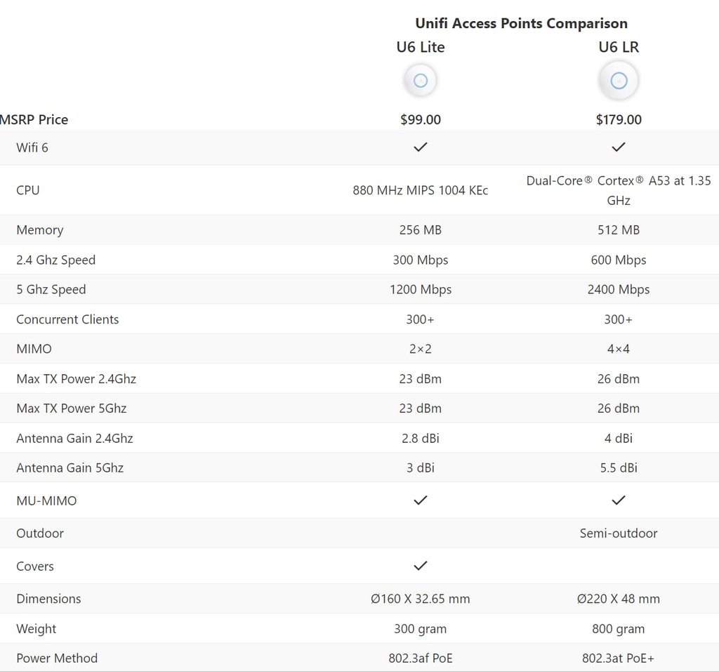

La domanda è, se sostituissi l'U6 lite (riutilizzandolo magari nel seminterrato) con un U6 LR, potrei risolvere il discorso delle disconnessioni vista la maggior potenza e guadagno delle antenne? Detto che dovrei cambiare lo switch poe in poe+ o predere un injector.
