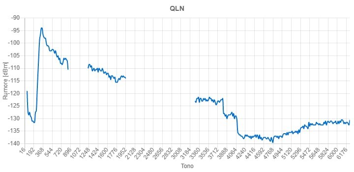

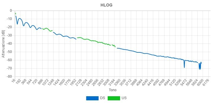

Buonasera a tutti, ho una linea TIM FTTC 200M attivata a fine Dicembre 2020. Inizialmente agganciavo a poco più di 100 Mbit in download ma, a distanza di 7/8 mesi, la situazione è davvero peggiorata. Ho perso più di 20 Mbit come potete vedere dalle statistiche del Fritzbox 7490. Il valore di attenuazione è sempre rimasto di 23 db e disto tra i 400/500 metri dall'armadio. Cosa si può fare? Io penso sia diafonia mi sa che potrò fare ben poco, ma qui può solo peggiorare...
