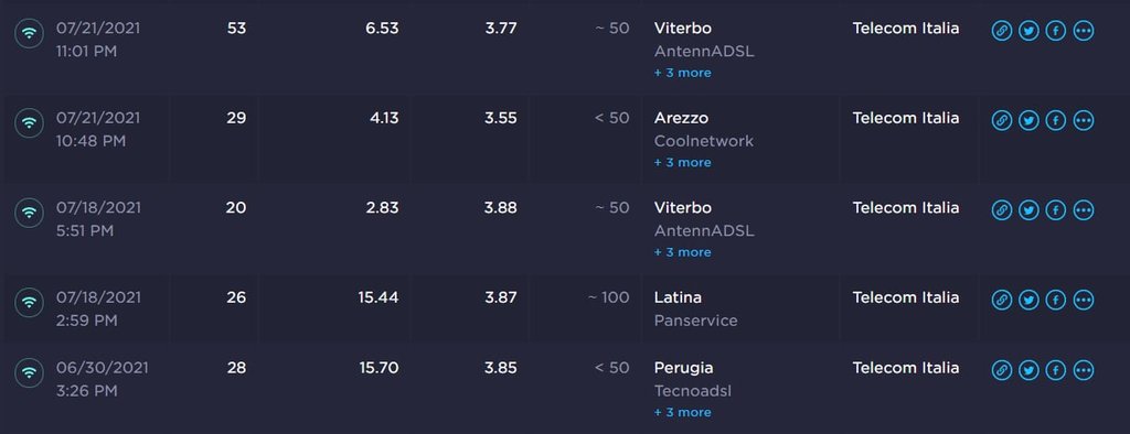

A inizio giugno mi è stata attivata la Super FWA di TIM, con prestazioni ottimali (di 40/4 Mbps nominali me ne arrivavano 38 e 3.90 sempre e fissi, ping basso e jitter quasi nullo).
Da una decina di giorni la velocità media di download, soprattutto la sera fino alle 2 di notte, fatica a stare sopra i 12-13, con spike di ping e jitter insostenibili, mentre la mattina presto torna quasi ai valori soliti.

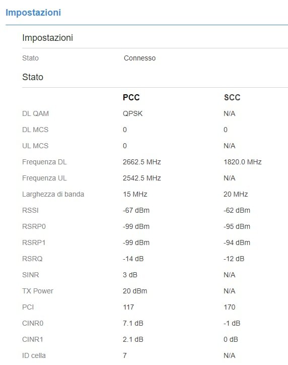

    Probabilmente è saturazione radio. Se riesci a postare i parametri radio (rsrp, sinr, rsrq) e qualche speedtest da una sim TIM mobile possiamo provare a capirci di più

          RiccardoCekka in effetti c e abbastanza rumore (sinr) e anche RSRQ non è dei migliori..
          @handymenny mi sembra di capire che sta aggregando b7+b3, e i risultati sono abbastanza scarsi

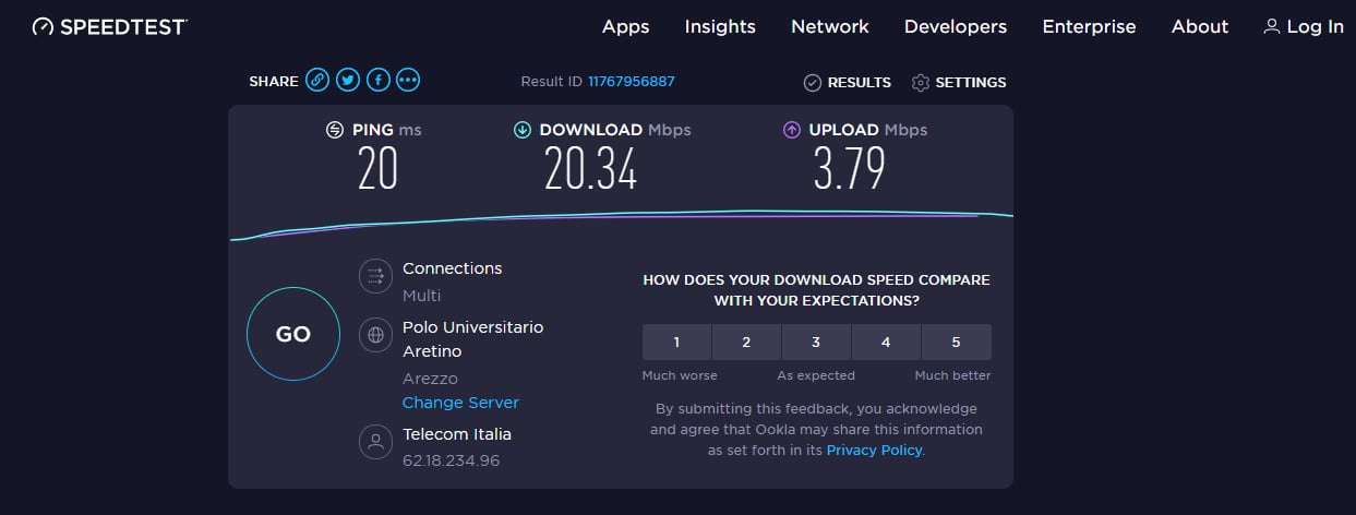

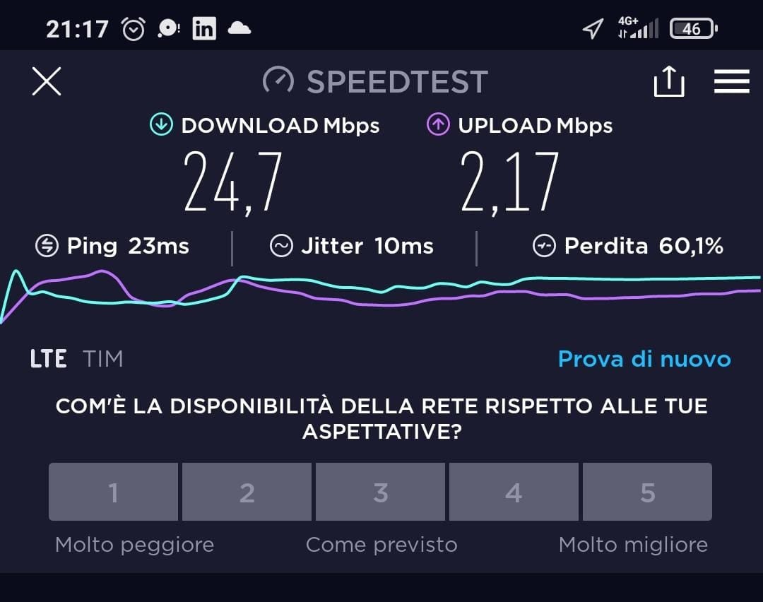

          RiccardoCekka hai le stesse velocità sia su fwa che mobile, quindi mi verebbe da escludere limitazioni imposte da tim. Come dicevano sopra hai un SINR abbastanza basso, se riesci a migliorarlo forse recuperi i Mbps che hai perso

            handymenny @Camel90 @D3de come abbasso il sinr? intervento tecnico sull'antenna? O posso smanettare qualcosa lato router?

                  Onestamente credo che abbassare il sinr sia impossibile... Massimo con un puntamento migliore si può ottenere qualcosa in più di RSRP. Ma non credo che il tecnico abbia sballato il puntamento...
