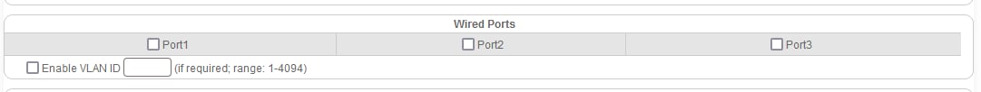

A questo punto vorrei usare il mio router Orbi RBR40 da usare al posto del router Huawei di Fastweb.

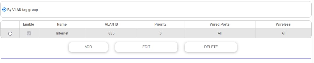

Secondo Fastweb, sarebbe sufficiente taggare la VLAN 835 (cos 0).
Ora... Orbi ha 2 modi per impostare una VLAN, e li ho provati entrambi. Ed ho provato anche a clonare il MAC address del router Fastweb. Non sono riuscito a farlo funzionare.

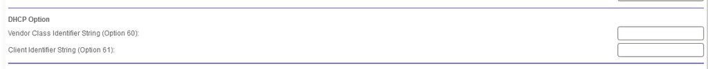

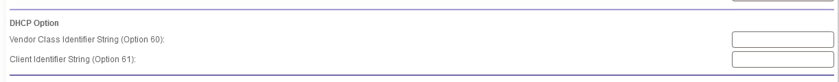

    eutampieri DHCP option 60?
    Non l'ho provata, perché il sito Fastweb non ne fa menzione.
    Cmq penso che il problema sia sul tagging della VLAN, forse non ho capito bene come farlo sull'interfaccia di Orbi.

        eutampieri se non hai richiesto modem libero è necessaria
        Ok, ma cosa ci devo mettere?

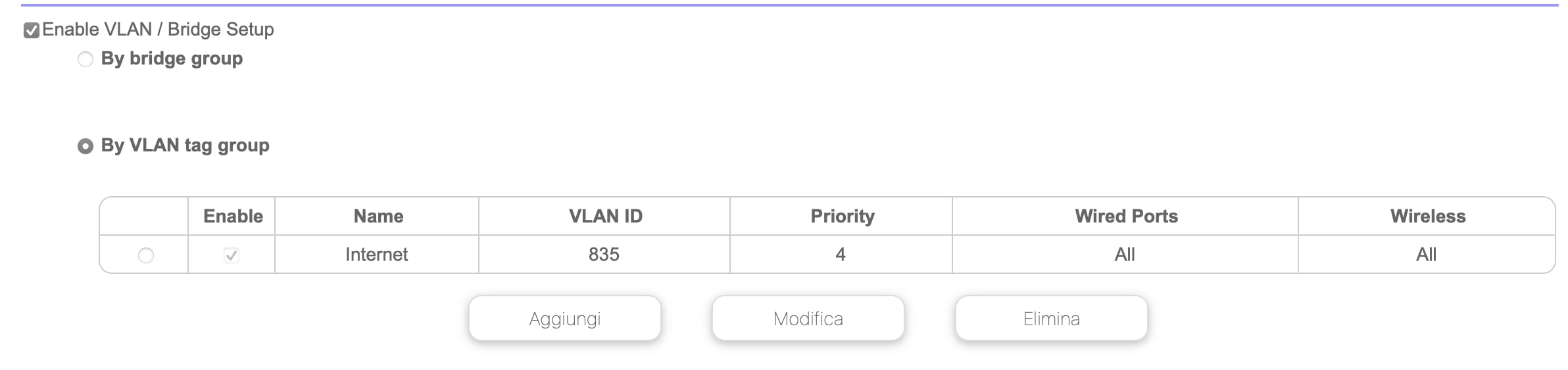

        Riguardo la VLAN, questi sono i due settaggi che posso usare.
        O l'uno, o l'altro. Il primo non credo che sia quello corretto, perché le 3 porte penso che siano quelle lato LAN.
        RooM Il mio (un RBR 852) l'ho configurato così.

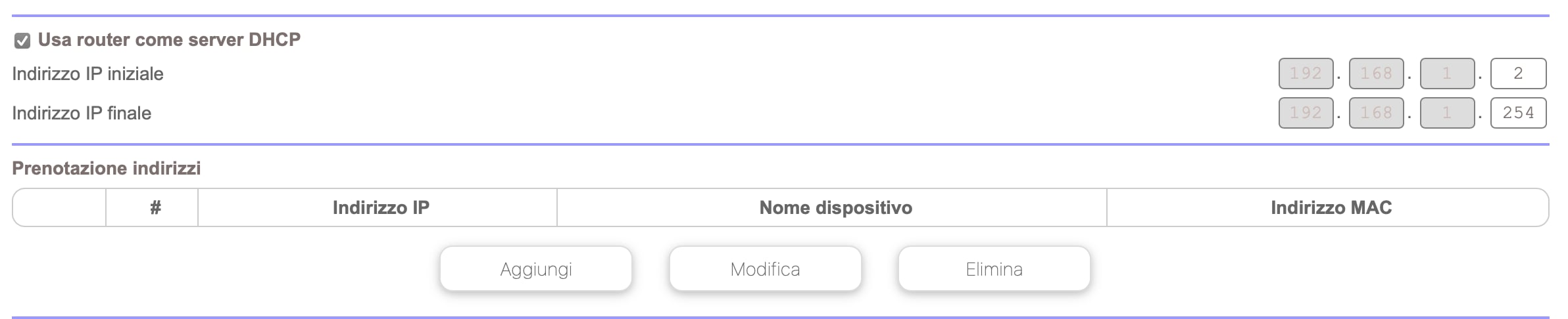

        Perché non entri un attimo nella GUI e mi fai un paio di screenshot su come è configurato?
        Io ho una FTTH Tim, non so se cambia qualcosa... comunque sia
          RooM Io ho una FTTH Tim, non so se cambia qualcosa
          Grazie. E nel DHCP Option 60 c'è scritto qualcosa?

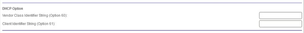

          Questo è quello che compare
            RooM Questo è quello che compare
            No no... più in basso dovrebbe esserci la voce "DHCP Option 60".
            Più in basso non c'è nulla. Mi spiace ma credo di non poterti essere d'aiuto.

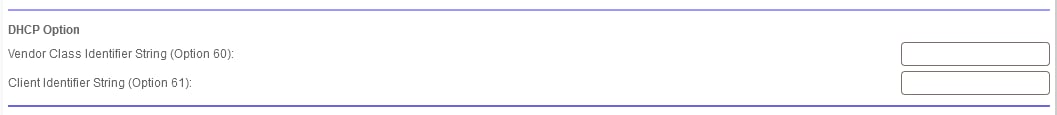

              Cercando su internet, ho messo questa stringa (oltre a clonare il MAC address del router Huawei):
              askey_HW_ES1_SW_0.00.47/dslforum.org
              Ma non ho risolto niente.
              RooM Più in basso non c'è nulla
              Quindi questa voce non ce l'hai?
                No, niente. La mia versione software è la V 3.2.18.1_1.4.14 Il mio è un wifi 6
