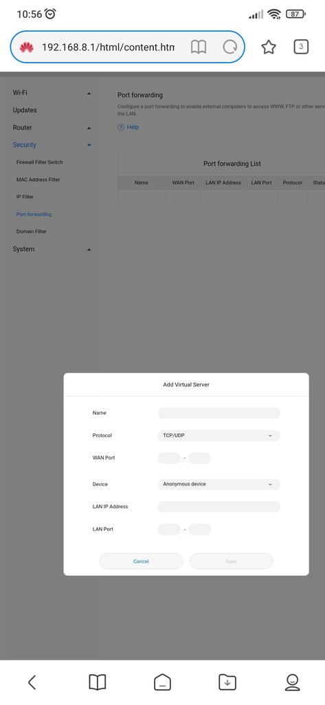

Salve a tutti ho un b535 con sim dati wind3, la connessione mi soddisfa considerando che devo ancora applicare l'antenna esterna che ho acquistato per una migliore ricezione in quanto in casa nonostante si comporti benissimo, non prende al meglio. Il problema è il nat su console, leggevo del fatto di aprire le porte , cosa che in passato su altro router avevo già fatto. In questo caso peró la schermata mi si presenta diversamente, nella casella dove inserire la porta mi da sempre errore. Senza dubbio sto sbagliando io qualcosa e vorrei dei consigli a riguardo.

    P.s. la cosa del port forward peró credo rimanga perché quello che vedo in rete è diverso dalla schermata che ho allegato.

      Si devi fare il port forwarding (o peggio abilitare upnp).
      Per farlo funzionare devi dare un ip statico al dispositivo/console
        Dani25 Spero basti il port forwarding anche se devo vedermi qualche guida su come compilare le varie caselle perché su questo router nella mia ignoranza non riesco 😅
