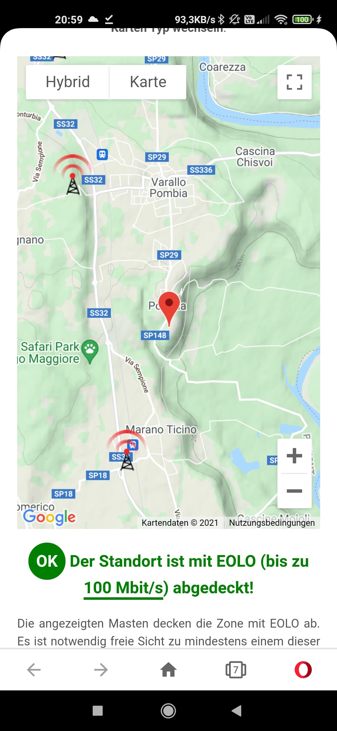

dove abito io Eolo 100 mi da copertura (verificato dal sito https://eolo.suedtirol.it/abdeckung) ma non la visibilità della BTS e quindi sarebbe necessario montare un palo di altezza adeguata. Come posso capire a quali costi andrei incontro?
    feynman di quanti metri parliamo? e quanto disti? Tetto piatto o inclinato?

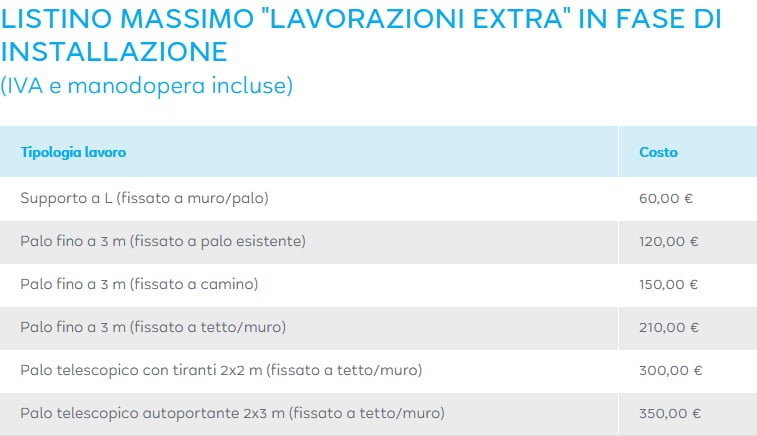

        Non sarà aggiornatissima, ma ti fai un'idea. Il prezzo è deciso a monte da Eolo ed è uguale con tutti gli installatori.
        Naturalmente se il posto in cui fare il lavoro non è raggiungibile in sicurezza devi aggiungere la spesa per il carello elevatore (a seconda della zona va dai 120 ai 150€ di solito).
        QRDG tetto spiovente e la bst dista 4-5 km
