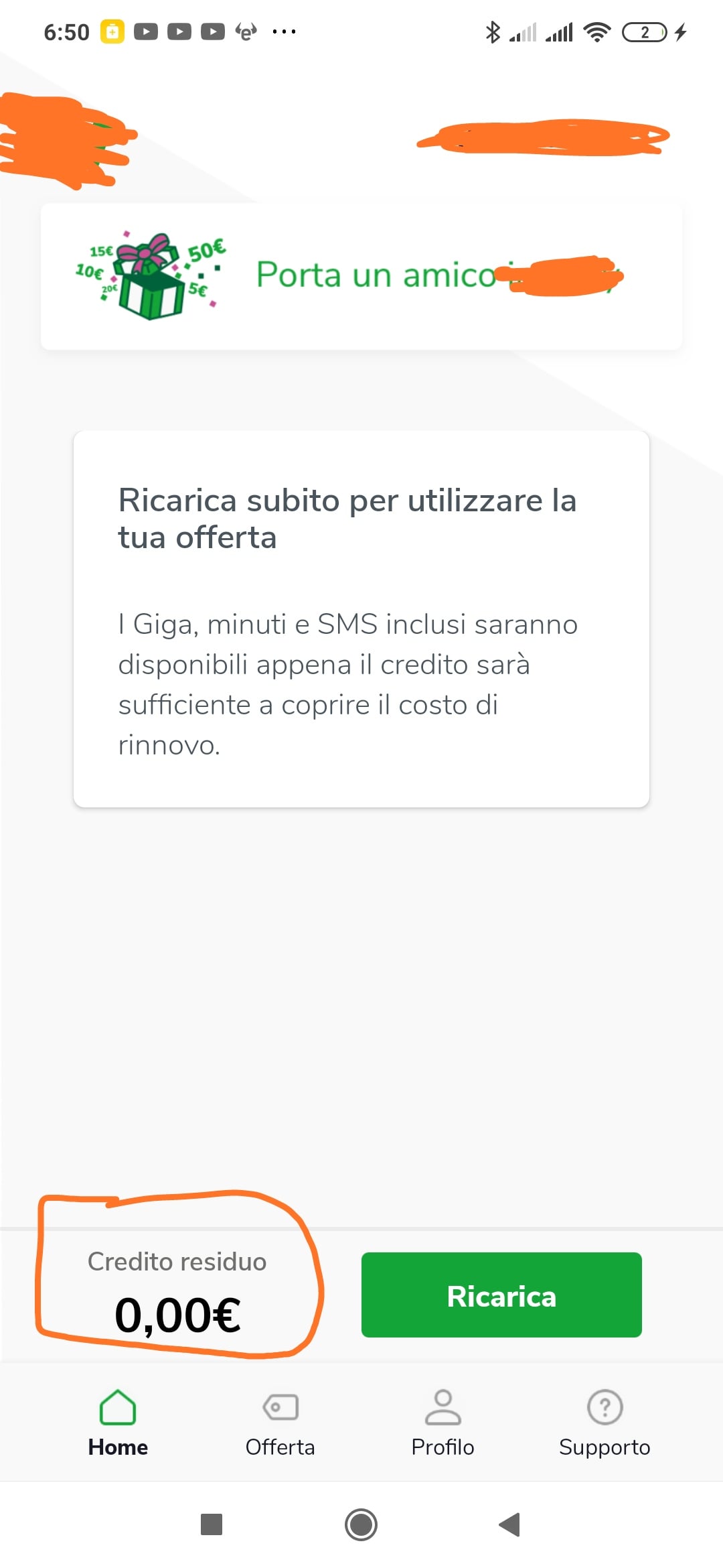

Come fare in caso di guasto FTTX ? Io ho preso una SIM 4g ( tolto loghi dalle foto..no spam ) che per rimanere attiva va caricata almeno un mese ogni 12 mesi ( 6 euro per 50 gbit ) , SIM e' dentro un router 4g ( la ssid e le psw wifi del router 4g e' Stata modificata ,e' la stessa del router FTTX ) in caso di guasto FTTX ( assenza portante ) sul router FttX tengo premuto pulsantino finché non si spegne wifi , poi ricarico la mia SIM e infine alimento il router ( il router 4g deve rimanere staccato dalla rete elettrica ) così facendo tutta la domotica Sky ecc ecc riprende a funzionare senza nessun problema , n.b io ho speso solo 6 euro perché in 12 mesi avuto solo un guasto alla fttc ( quindi ricaricato 6 euro solo una volta )

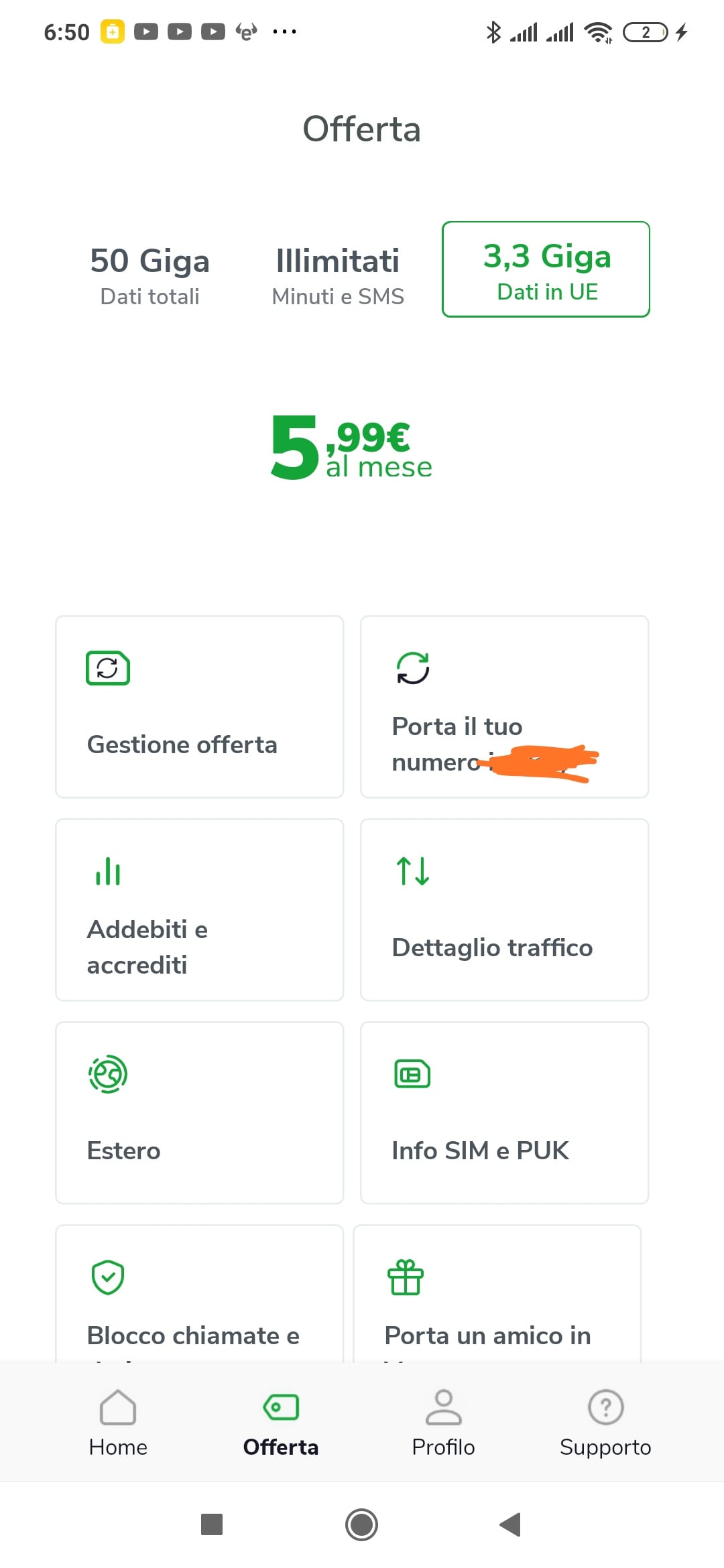

DIrei che però non costa 6 euro all'anno ma al mese da quello che leggo. Se non la ricarichi ogni mese i 50 Mega li perdi giusto?
    eh si, 6€/mese non anno.

      Fra62 si ma io ricarico solo quando mi serve ( in un anno ho avuto solo un guasto ) ho ricaricato di 10 euro ( 6 sono andati della offerta e 4 di credito ) , se le linea ftth funziona perche ricaricare?? Minimo 6 euro ogni anno !! Capito
        MircoT ma li devi pagare ogni mese , io invece e pago solo quando si guasta la linea ( una volta in un anno quindi solo 6 euro ) !! Capito ? Poi cosi se si guasta il router Fritz nel mio sistema c'e anche router lte di backup
