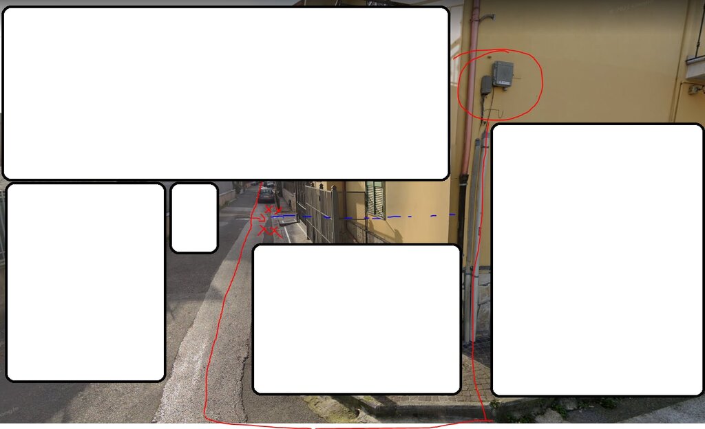

Vi allego la foto proprio di cosa c'è fuori casa mia:
Questo è uno dei due ROE più vicini che ho a disposizione (se proprio mi devo allacciare a questi, se è possibile, non sono molto esperto, ho cercato di farmi una cultura "sportiva" leggendo altre discussioni al riguardo) l'altro si trova più avanti nella via ROSSA, ma a occhio vi dico che quello piu vicino è questo che ho cerchiato in rosso (ammesso che sia un'informazione che può servirvi).

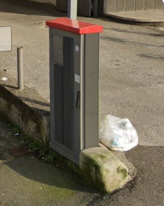

L'armadio ripartilinea di strada della fibra ottica è questo (non si trova nella foto che vi ho allegato prima, si trova in mezzo alla via principale che sta proprio DIETRO casa mia), e sono piuttosto sicuro sia l'armadio dal quale arriva la fibra ottica, indicativamente parlando si trova a distanza aerea di 65m da casa mia, immagino sia quello più vicino. Di nuovo lo scrivo: non so se può servirvi...
Ritornando alla foto di prima, la strada asfaltata per il passaggio della fibra purtroppo non è passata nella piccola via (LINEA TRATTEGGIATA BLU) che poi porta a casa mia (distanza di 35m da casa mia a dove ho indicato le 4x con la freccia - da gMaps) immagino sia per questo motivo che ho problemi, ma è da 2-3 anni che è così la situazione, e non so se nei prossimi anni a venire migliorano la situazione, dubito fortemente...
