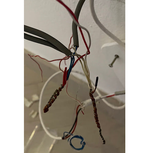

MattCross I cavi li ho attaccati intrecciandoli si può usare altro?
La cosa migliore è un morsetto mammut.
La cosa migliore è avere un doppino in rame es.CT1341 il più diretto possibile dal drop (punto in cui entra in casa) all'unica presa disponibile. Se vuoi provare a mettere temporaneamente il tuo modem collegato al drop vedi quanto aggancia e lo confronti a valle (alla presa) per vedere se quei cavi ti attenuano molto il segnale oppure se è trascurabile.
