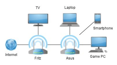

                    Se hai una situazione come questa:
                    L' "Asus" può fare facilmente QoS localmente tra "laptop", "smartphone" e "Game PC". Ma non ha alcun modo di controllare il traffico di TV da e per Internet. Quello può farlo solo il Fritz. In più, se l'Asus ha il NAT attivo, per il Fritz tutti i pacchetti vengono dall'Asus e non ha la minima idea di che dispositivi ci siano dietro.
                    Perché il Fritz possa fare QoS di quei pacchetti deve farlo o per tag del pacchetto (se lo supporta, e sinceramente non lo so se il Fritz supporta 802.1p o DSCP, e quanto efficacemente), o per destinazione/tipo di traffico, di nuovo se lo supporta e si può impostare. Se non lo fa efficacemenente, il traffico streaming di "TV" può dare fastidio a tutto il traffico dell'Asus. Si può provare a a dare priorità sul Fritz a tutto il traffico da/per l'Asus, ma se come hai detto il Fritz non lo fa bene hai un problema.
                    Altrimenti dovresti collegare anche "TV" all'Asus così da permettere a questo di controllare tutto il traffico, usando il dispositivo a monte, che sia il Fritz o il TimHub, solo come "modem" FTTC se l'Asus è solo router. Una volta che l'Asus "ordina" i pacchetti il dispositivo a monte non deve fare altro che inoltrarli su Internet - potresti però continuare ad avere problemi in download perché il buffering del primo dispositivo potrebbe causare latenza prima che l'Asus abbia una chance di processarli e dare priorità.
                    Fare QoS efficace con più dispositivi in cascata non è proprio semplice semplice, e ci vogliono tutti i dispositivi adatti.
