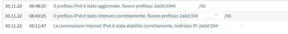

          Sta mattina mi sveglio e mi trovo una notifica da parte del fritz riguardo l'ottenimento di un indirizzo ipv6, non so se sia un test o se sia definitivo, ma funziona per ora.

            Geko Ottima notizia, se qualcun'altro vuole verificare insieme agli altri dati (lunghezza prefix e staticità) aggiorno.
            Mi aspetto /56 dinamica
              edofullo come lo posso verificare?
                Geko devi vedere 2 cose:
                1) per la /56 basta che guardi se sul router ci sono riferimenti altrimenti basta guardare come è messo il 4° quartetto dell'IPv6 (su 8) se è un numero "molto basso" tipo 0 o 1, è una /48, se solo gli ultimi 2 numeri hex sono bassi è una /56, altrimenti sarà una /64 (o giù di lì).
                2) per la dinamicità basta che lo riavvii e vedi se cambia
                • Geko ha risposto a questo messaggio

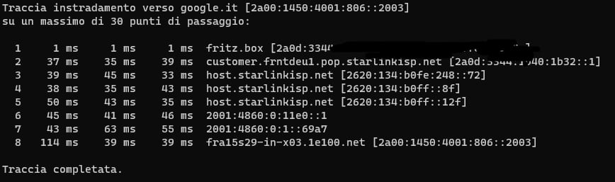

                  Se può far comodo un tracert a google.it
                  Geko Hai comunque la stessa subnet, 2a0d:3344:1b6c:abcd::/64, la parte host è spessissimo dinamica negli indirizzi IPv6.
                  Dai messaggi vedi che ti assegnano un prefisso /56, ovvero hai tutte le 256 reti tra 2a0d:3344:1b6c:abcd::/64 e 2a0d:3344:1b6c:abcd::/64 a tua disposizione.
