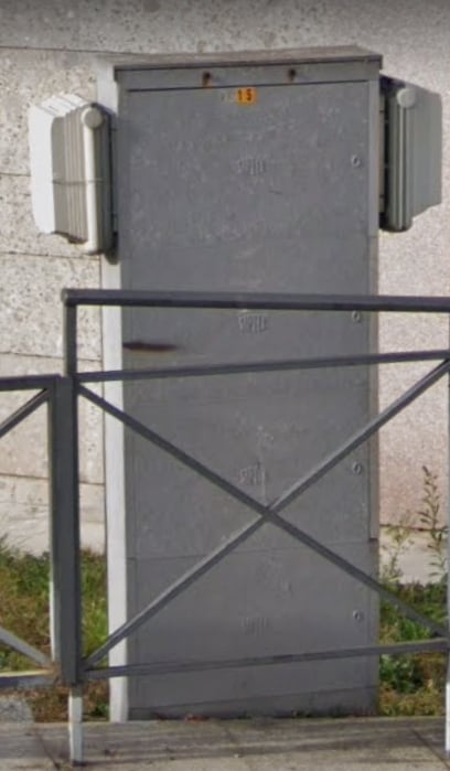

    Ciao, riprendo la discussione perchè magicamente negli ultimi 2 giorni ho notato movimenti in paese...ovvero lavori di stesura cavi (credo) fibra ed è comparso un nuovo armadietto molto più piccolo di fianco a quelli attualmente esistenti. Sull'excel di lavori pianficati di TIM, ultimo di mercoledì, nessuna indicazione sugli armadi del mio paese.
    Per ora, almeno visivamente, non hanno toccato quelli esistenti, che ad occhio sono vecchi
    Mentre quelli nuovi di fianco credo siano tipo questi:
    Secondo voi è FTTC TIM?
    Matteo
      giponino Secondo voi è FTTC TIM?
      Se hanno messo questi:
      sicuramente servono per la fttc.
